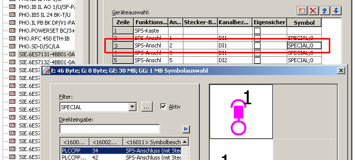

wie schaffe ich es aus dem SPS-Navigator einen SPS-Anschluss mit Stecker abzubuchen.
Bei mir kommt immer der normale SPS-Anschluss.

Guten Morgen Gerhard
hast Du schon einmal versucht Deiner SPS-Karte die Symbole vorzugeben?
Artikelverwaltung
Abbuchen aus dem SPS-Navi
Im Support liegt dazu auch ein PDF: (Grafische Symbole Artikeln in der Artikelverwaltung zuordnen)...

erstellt am: 07. Jul. 2007 09:59    Editieren oder löschen Sie diesen Beitrag!  <-- editieren / zitieren -->   Antwort mit Zitat in Fett Antwort mit kursivem Zitat    Unities abgeben: 1 Unity (wenig hilfreich, aber dennoch)2 Unities3 Unities4 Unities5 Unities6 Unities7 Unities8 Unities9 Unities10 Unities
Hallo Bernd,
in der Funktionsschablone habe ich die Symbole eingetragen.
Bei den Anschlüssen SPS-AV (+) und (-) funktioniert das auch. Bei den Eingängen dagegen nicht.

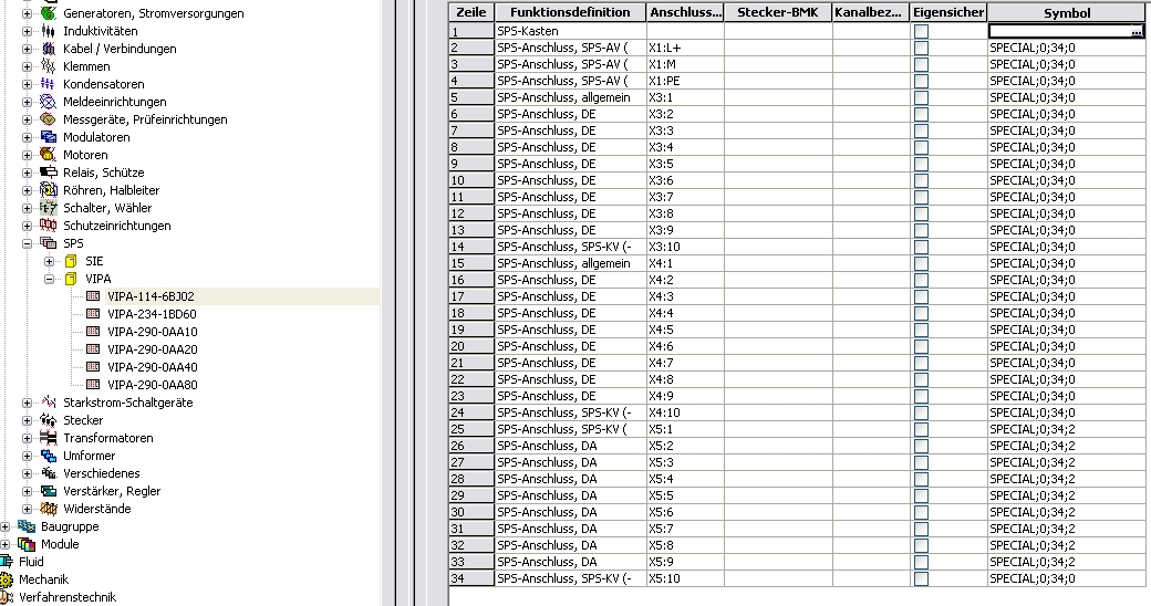

erstellt am: 07. Jul. 2007 10:14    Editieren oder löschen Sie diesen Beitrag!  <-- editieren / zitieren -->   Antwort mit Zitat in Fett Antwort mit kursivem Zitat    Unities abgeben: 1 Unity (wenig hilfreich, aber dennoch)2 Unities3 Unities4 Unities5 Unities6 Unities7 Unities8 Unities9 Unities10 Unities Nur für gwa 10 Unities + Antwort hilfreich
Mmh... kannst Du mal bitte ein Bildchen der Karte in der AV (wie bei mir; also mit Sicht auf die Funktionsschablone) hier reinhängen? An irgendwas muß es ja liegen. Denn bei Eingängen klappt es bei mir auch (alles mit dem Eplan-Demo Projekt probiert)...

erstellt am: 07. Jul. 2007 17:50    Editieren oder löschen Sie diesen Beitrag!  <-- editieren / zitieren -->   Antwort mit Zitat in Fett Antwort mit kursivem Zitat    Unities abgeben: 1 Unity (wenig hilfreich, aber dennoch)2 Unities3 Unities4 Unities5 Unities6 Unities7 Unities8 Unities9 Unities10 Unities
Hallo Bernd,
anbei die Funktionsschablone
Gerhard

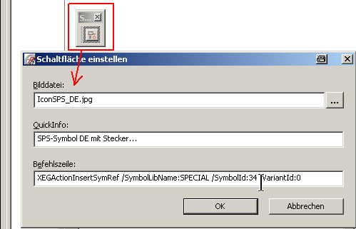

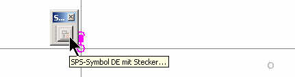

Habe mit der Hotline tel.
" Die Icons für SPS-E/A`s müssen umgestellt werden"
Dies funktioniert wie folgt:
Entsprechendes Icon anklicken so dass es am Curser hängt. Dann die "Zurück"-Taste drücken und das gewünschte Symbol auswählen.

Verstehe ich nicht wirklich...
NachEdit Ah jetzt *begreift*... das betrifft nur die einzufügenden Symbole aus der Menüleiste und deren Buttons... coole Sache!

erstellt am: 09. Jul. 2007 10:39    Editieren oder löschen Sie diesen Beitrag!  <-- editieren / zitieren -->   Antwort mit Zitat in Fett Antwort mit kursivem Zitat    Unities abgeben: 1 Unity (wenig hilfreich, aber dennoch)2 Unities3 Unities4 Unities5 Unities6 Unities7 Unities8 Unities9 Unities10 Unities
Hallo Bernd,
nachdem ich diese Icons geändert habe funktioniert auch das abbuchen aus dem SPS-Navigator ?!
Gerhard

Original erstellt von gwa:
Irgendwie klappt das bei mir nicht.
Ich kann die Icons nicht umstellen, oder redet ihr von den Symbolen die an den Icons hängen?

Hallo Treki,
gemwint ist das Symbol z.B. bei einem SPS-Eingang die
Symbolnummer 13 gegen 34 tauschen
Gerhard

erstellt am: 10. Jul. 2007 10:40    Editieren oder löschen Sie diesen Beitrag!  <-- editieren / zitieren -->   Antwort mit Zitat in Fett Antwort mit kursivem Zitat    Unities abgeben: 1 Unity (wenig hilfreich, aber dennoch)2 Unities3 Unities4 Unities5 Unities6 Unities7 Unities8 Unities9 Unities10 Unities Nur für gwa 10 Unities + Antwort hilfreich
Ok, dann ist alles klar. Danke für die Erklärung.
