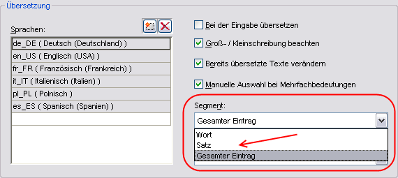

erstellt am: 05. Jul. 2007 10:10    Editieren oder löschen Sie diesen Beitrag!  <-- editieren / zitieren -->   Antwort mit Zitat in Fett Antwort mit kursivem Zitat    Unities abgeben: 1 Unity (wenig hilfreich, aber dennoch)2 Unities3 Unities4 Unities5 Unities6 Unities7 Unities8 Unities9 Unities10 Unities
Noch eine Frage zu der Übersetzung.
Ich habe die Fehlerwortdatei importiert und im Wörterbuch sind auch alle Begriffe vorhanden. Leider übersetzt er den größten Teil aber nicht.
Woran kann das liegen?
Anbei Screens um einen Überblick zu haben, welche Häkchen ich gesetzt habe oder auch nicht.

erstellt am: 05. Jul. 2007 14:01    Editieren oder löschen Sie diesen Beitrag!  <-- editieren / zitieren -->   Antwort mit Zitat in Fett Antwort mit kursivem Zitat    Unities abgeben: 1 Unity (wenig hilfreich, aber dennoch)2 Unities3 Unities4 Unities5 Unities6 Unities7 Unities8 Unities9 Unities10 Unities Nur für Anke 82 10 Unities + Antwort hilfreich
Kannst Du bitte mal in den Einstellungen der Übersetzungen Anzeige Deutsch an die erste Stelle schieben und dann den Text mal übersetzen? Klappt...?

erstellt am: 05. Jul. 2007 14:18    Editieren oder löschen Sie diesen Beitrag!  <-- editieren / zitieren -->   Antwort mit Zitat in Fett Antwort mit kursivem Zitat    Unities abgeben: 1 Unity (wenig hilfreich, aber dennoch)2 Unities3 Unities4 Unities5 Unities6 Unities7 Unities8 Unities9 Unities10 Unities
Super
ich danke dir vielmals, auf so etwas muss man erst mal kommen.

erstellt am: 05. Jul. 2007 14:36    Editieren oder löschen Sie diesen Beitrag!  <-- editieren / zitieren -->   Antwort mit Zitat in Fett Antwort mit kursivem Zitat    Unities abgeben: 1 Unity (wenig hilfreich, aber dennoch)2 Unities3 Unities4 Unities5 Unities6 Unities7 Unities8 Unities9 Unities10 Unities
ich noch mal, jetzt gibt es immer noch Wörter die er einfach nicht übersetzen will.
z.B.
COM1
1. serielle
Schnittstelle
im Wörterbuch deutsch: COM%0 %1. serielle Schnittstelle
englisch: COM%0 %1.serial interface
Müsste doch alles passen, er gibt aber an dieser Stelle wieder "!!!" aus, das hatte ich ja so eingestellt, wenn es nicht übersetz werden konnte.
Hast du noch einen Tipp für mich?
Gruß Anke

erstellt am: 05. Jul. 2007 14:50    Editieren oder löschen Sie diesen Beitrag!  <-- editieren / zitieren -->   Antwort mit Zitat in Fett Antwort mit kursivem Zitat    Unities abgeben: 1 Unity (wenig hilfreich, aber dennoch)2 Unities3 Unities4 Unities5 Unities6 Unities7 Unities8 Unities9 Unities10 Unities Nur für Anke 82 10 Unities + Antwort hilfreich
Ja das liegt wohl an dem Pünktchen vor dem Wort serielle Schnittstelle. Würde ich mal dem Support fragen ob es da Probleme gibt...

erstellt am: 06. Jul. 2007 10:29    Editieren oder löschen Sie diesen Beitrag!  <-- editieren / zitieren -->   Antwort mit Zitat in Fett Antwort mit kursivem Zitat    Unities abgeben: 1 Unity (wenig hilfreich, aber dennoch)2 Unities3 Unities4 Unities5 Unities6 Unities7 Unities8 Unities9 Unities10 Unities Nur für Anke 82 10 Unities + Antwort hilfreich
Hallo Anke,
habe vielleicht ein Lösung.
Bei mir lags an den harten Zeilenumschaltungen (Strg+Enter).
Text in einer Zeile schreiben (Zeilenumschaltung entfernen),
und mit Positionsrahmen aktivieren, Breite fix,
in den Eigenschaften formatiern. Dann klappst mit der Übersetzung,
und der übersetzte Text passt dann auch von der Breite.
Seltsam ist, wenns mal übersetzt ist, kann wieder umgebrochen werden,
und die Übersetzung bleibt (liegt vielleicht am P8 ?)
Hoffe, dass dies mit der Antwort klappt (ist mein erster Versuch).
Gruß Walter

erstellt am: 06. Jul. 2007 14:02    Editieren oder löschen Sie diesen Beitrag!  <-- editieren / zitieren -->   Antwort mit Zitat in Fett Antwort mit kursivem Zitat    Unities abgeben: 1 Unity (wenig hilfreich, aber dennoch)2 Unities3 Unities4 Unities5 Unities6 Unities7 Unities8 Unities9 Unities10 Unities Nur für Anke 82 10 Unities + Antwort hilfreich
Hallo Anke
Steht in deinen Eigenschaften evtl. der Parameter "Segment" auf Satz? Stelle ihn mal auf Gesamter Eintrag. Damit funktioniert es bei mir.
Holger

erstellt am: 09. Jul. 2007 09:40    Editieren oder löschen Sie diesen Beitrag!  <-- editieren / zitieren -->   Antwort mit Zitat in Fett Antwort mit kursivem Zitat    Unities abgeben: 1 Unity (wenig hilfreich, aber dennoch)2 Unities3 Unities4 Unities5 Unities6 Unities7 Unities8 Unities9 Unities10 Unities
Hallo Walter,
hallo Holger,
ich habe eure beiden Tipps genutzt und schon klappte es mit der Übersetzung.
Vielen lieben Dank!
