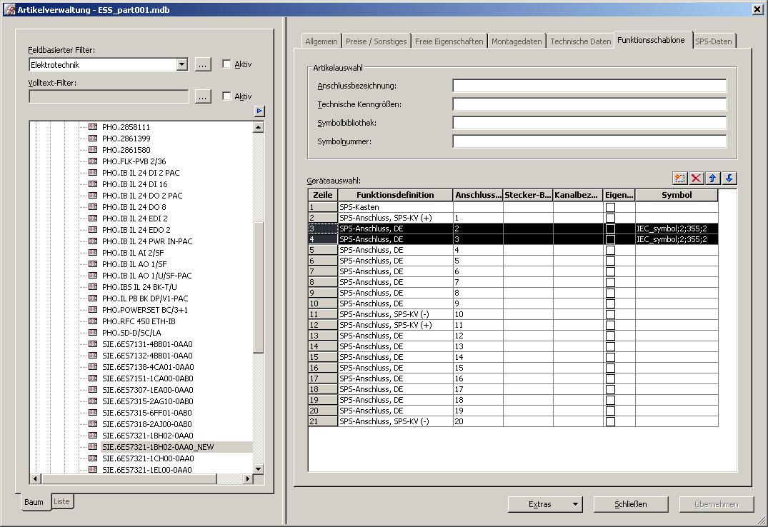

Nachdem ihr mir bei meinem letzten Problem so nett geholfen habt, komme ich gleich mit einem weiteren und werde mich bemühen diesmal etwas genauer zu sein
Ich habe im Artikelstamm eine SPS-Karte abgelegt, in der Funktionsschablone das PLC_CBOX-Symbol für die Eingänge hinterlegt und die Karte dann in der Übersicht als Gerät eingefügt. Wenn ich nun auf einer Schaltplanseite allpolig über den SPS-Navigator einen Eingang per Drag und Drop einfügen will, hängt nicht das PLC_CBOX-Symbol am Cursor  sondern nur eine SPS-Klemme und ich muss dann über die Eigenschaften das Symbol tauschen. Bei anderen Artikeln funktioniert die Übernahme des Symbols aus der Funktionsschablone, weshalb nicht bei SPS-Karten? Mache ich was falsch, oder geht es nicht wegen der unterschiedlichen Darstellungsart Übersicht/allpolig?
Ich kann natürlich auch das Symbol einfügen und dann über SPS, Anschlüsse blockweise abbuchen arbeiten, aber auch hier habe ich dann 2 Arbeitsschritte und ich bin halt ein fauler Sack  Geht's nicht in einem?

Guten Morgen Silvia
mmh... ich denke dieser Beitrag hier trifft Dein Problem. Eplan nimmt das erste passende Symbol und nicht Dein gewünschtes. Müßtest Du in der Artikelverwaltung an den Funktionsdefinitionen mit eintragen. Dann sollte das funktionieren...

Genau da habe ich das Symbol ja zugeordnet! Und bei Schützen u.ä. funktioniert das auch, aber eben nicht bei der SPS-Karte!

Ok... dann muß ich mal nachgucken. Wenn es nicht funktioniert wäre es ein Problem...

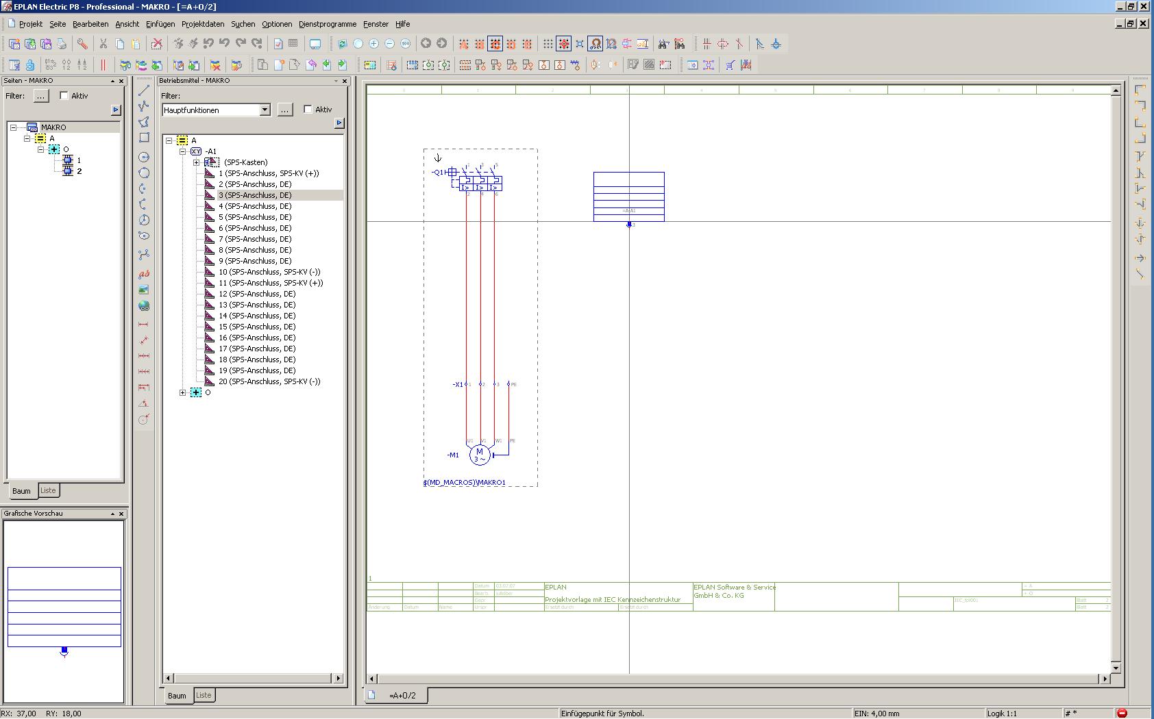

bei mir hat es funktioniert - siehe anhang.

Nur fehlt bei dir die E/A-Adresse!

ja, das ist aber entweder später wie von bernd erwähnt abbuchbar,
oder über das zuweisen eines makros dann auch im vorfeld möglich !

Das sollte, wie von Jürgen erwähnt, doch klappen. Wegen mir auch mit bezeichneten EAs...
