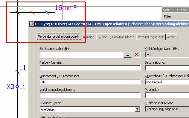

Hi!
Angeblich soll es ja möglich sein, mit Eplan Electric P8 einen "intelligenten" Schaltplan zu erstellen, der Anhand einer angelegten Datenbank beim Auswählen eines Motors automatisch die dazugehörigen Größen der Betriebsmittel und Leiterquerschnitte wählt.
Leider habe ich noch in keinem Handbuch etwas darüber gefunden, wie man einen derartigen Plan erstellt.
Ich würde mich über Erklärungen freuen. Danke!

Durch die gute Beschreibung ist es mir gleich gelungen, eine Seite mit Wertesätze zu erstellen. Ich habe aber leider noch ein kleines Problem bei der Kabelbeschriftung:
Ich kann den Unterpunkt "Querschnitt / Durchmesser" einer Kabelbeschriftung (siehe Anlage!) im Zuordnungsmenü der Datenbank nicht finden. Kann das daran liegen, dass ich das Projekt aus Eplan 5.70 konvertiert habe?
Noch eine Frage: Wäre es möglich, dass ein Makro (siehe Anlage) durch die Auswahl eines Datensatztes automatisch gegen ein anderes hinterlegtes Makro ausgetauscht wird?
MfG.
Michael

...Ich kann den Unterpunkt "Querschnitt / Durchmesser" einer Kabelbeschriftung (siehe Anlage!) im Zuordnungsmenü der Datenbank nicht finden. Kann das daran liegen, dass ich das Projekt aus Eplan 5.70 konvertiert habe?...
Worauf beziehst Du Dich jetzt. Meinst Du das Kabel oder die Verdrahtungsdefinition (35mm²) in Deinem Bild?
...Noch eine Frage: Wäre es möglich, dass ein Makro (siehe Anlage) durch die Auswahl eines Datensatztes automatisch gegen ein anderes hinterlegtes Makro ausgetauscht wird?...
Nein. Das wäre ein Fall für die Optionstechnik. Da würde das erst einmal klappen...

Dann wird es wohl leichter sein, das Makro immer manuell auszutauschen, oder?
Meine Frage war auf die 35mm² bezogen, da ich den Querschnitt ja je nach Motorgröße ändern muss.
MfG.

@Makro
Ich denke auch... (Du kannst ja bis zu 8 Varianten in einem Makro hinterlegen)...
@35mm²
Das sind in P8 Verbindungsdefinitionen. Du erreichst sie unter Einfügen - Verbindungsdefinitionspunkt
...und nun ->
