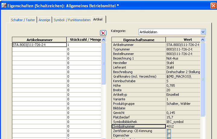

Guten Morgen,
ich habe ein bestehendes Symbol geändert. Dann habe ich in der Artikelverwaltung einen Artikel angelegt, und ihm in der Funktionsschablone diesen Artikel zugewiesen (s. Bild "Funktion1.gif"). Rufe ich nun diesen Artikel über Gerät... auf, so bekomme ich ein ganz anderes Symbol. Doppelklicke ich dann auf dieses Symbol, so stehen dort in den Eigenschaften zwei ganz unterschiedliche Werte (s. Bilder "Funktion2.gif" und "Funktion3.gif"). Wenn ich in der Artikelverwaltung eine andere Symbolnummer eintrage, interessiert es das Programm überhaupt nicht, es wird mir weiterhin der selbe falsche Artikel aufgerufen. Weise ich aber dann von Hand nachträglich über die Eigenschaften den entsprechenden Artikel zu, dann wird er mir richtig ausgewählt. Habe schon alles Mögliche versucht und werde schon ganz verrückt  . Wie kann ich das hinbekommen  ? Vielen Dank schon im Voraus.
Gruß, Bernhard

Ja... dachte ich mir schon. Das klappt so nicht mit den 1.7. Versionen. Eplan immt das erste grafische Symbol was auf die Funktionsdefinition paßt. Da das nicht glücklich ist/war hat man in der 1.8.4 eine zusätzliche Eigenschaft am Artikel in der Artikelverwaltung eingeführt. Man kann nun dem Artikel direkt ein Symbol zuordnen:
Du solltest also auf die aktuelle 1.8.4 aufrüsten. Im Supportbereich liegt auch ein PDF was diese neue Eigenschaft beschreibt:
Grafische Symbole Artikeln in der Artikelverwaltung zuordnen

erstellt am: 27. Jun. 2007 08:39    Editieren oder löschen Sie diesen Beitrag!  <-- editieren / zitieren -->   Antwort mit Zitat in Fett Antwort mit kursivem Zitat    Unities abgeben: 1 Unity (wenig hilfreich, aber dennoch)2 Unities3 Unities4 Unities5 Unities6 Unities7 Unities8 Unities9 Unities10 Unities Nur für b.lubi 10 Unities + Antwort hilfreich
...verstehe zwar das Problem nicht ganz...
Bernhard, mal ein Auszug aus meinem Link. Vielleicht wird es da verständlicher:
...Ist keine Symbolzuordnung eingetragen, und es stehen mehrere Symbole zur Verfügung, so wird das erste gefundene Symbol verwendet. D.h., EPLAN ermittelt dann die Darstellung aus der Symbolbibliothek, und es wird das erste Symbol in der Symbolbibliothek mit der entsprechenden Funktionsdefinition angezeigt. Ist nur ein Symbol vorhanden, ist eine Symbolzuordnung nicht notwendig...
Die Felder überhalb der Funktionsschablone sind dafür nicht wirklich geeignet - jedenfalls hat das bei mir nicht so geklappt wie ich es mir gewünscht habe...
Daher ist es besser auf die 1.8.4 aufzurüsten...

Hallo Bernd,
genau, ich habe die Funktionsschablone rausgeschmissen - nun funktioniert es!
Gruß, Bernhard

@Bernhard
Du hast die Funktionsdefinitionen entfernt? Diese sollten schon bleiben -> da Grundlage des Gerätekonzeptes in P8. Besser also die 1.8.4 aufspielen...

erstellt am: 27. Jun. 2007 09:36    Editieren oder löschen Sie diesen Beitrag!  <-- editieren / zitieren -->   Antwort mit Zitat in Fett Antwort mit kursivem Zitat    Unities abgeben: 1 Unity (wenig hilfreich, aber dennoch)2 Unities3 Unities4 Unities5 Unities6 Unities7 Unities8 Unities9 Unities10 Unities
Entschuldigung, habe nicht die Funktionsschablone gelöscht sondern die Geräteauswahl in der Funktionsschablone.
