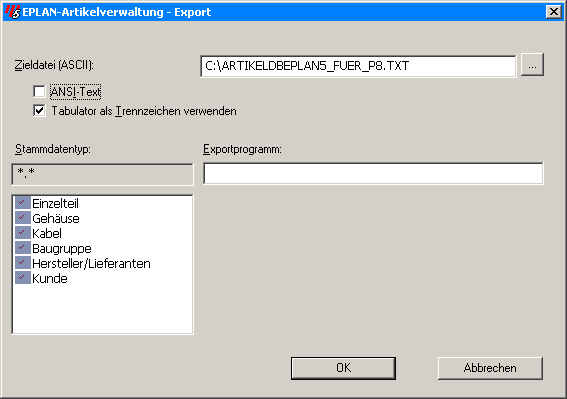

Nein...
Klappt auch mit der 550. Deine Einstellungen sollten so sein wie im Bildchen zu sehen. Dann in P8 den Eplan5-Import einstellen und alles ist gut...

mir gehen die letzten Haare aus (hab dann auch keine Möglichkeit, graue davon zu bekommen). Auf deinen Bildern sieht alles so einfach aus. Vielleicht ist auch nur wieder eine der tausendunddrei Einstellungen verstellt und dann würde es bei mir auch so einfach gehen (können). Habe die Routine zig mal mit dem Kollegen durchgespielt. In EPLAN 5.50 unter
Artikel > Verwaltung
Artikel > Datenaustausch > Export
Artikelverwaltung-Export öffnet sich, Häkchen gesetzt wie in deinem Bild. Und eine txt-Datei ASCII erzeugt. Muss diese in einem bestimmten Verzeichnis von EPLAN 5.50 stehen? Ich habe mehrere sowie ein neutrales Verzeichnis probiert. Unter fluidPLAN komme ich auf keine Datei, die akzeptiert wird.

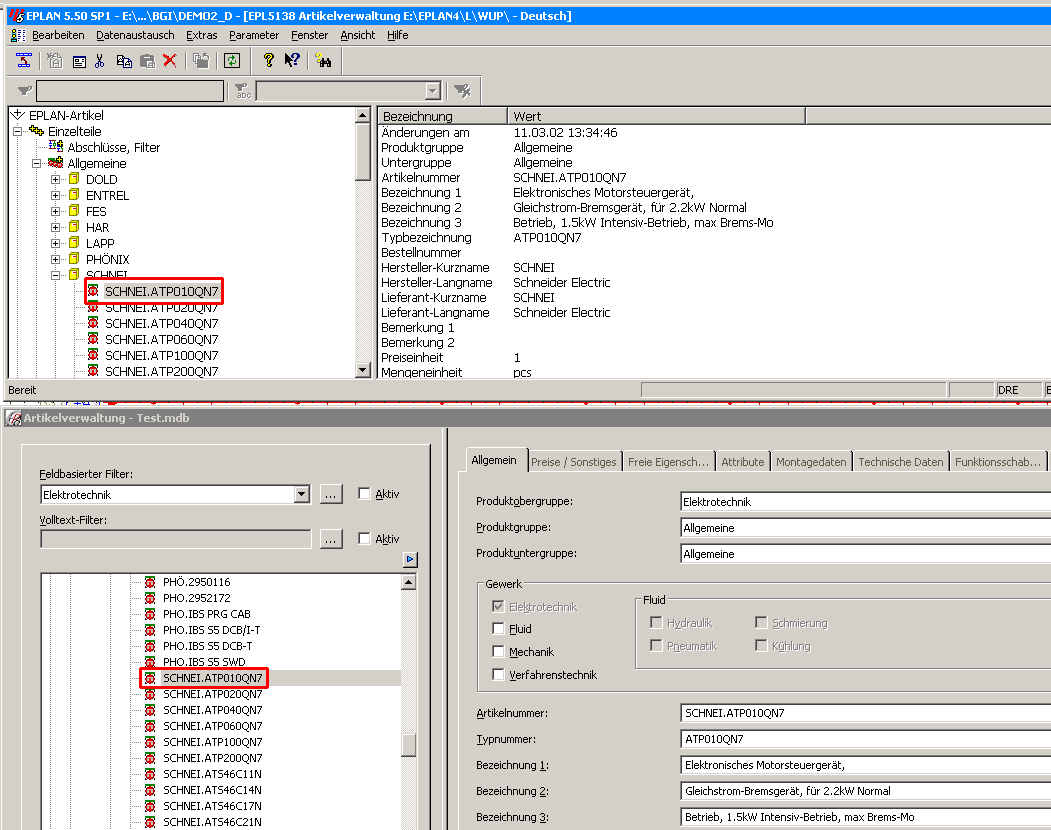

Schweißabwisch!
wir haben bestimmt der eine von Äpfeln und der andere von Birnen gesprochen. Habe immer versucht, die Daten  über fluidPLAN zu importieren. Das es direkt über die Artikelverwaltung funktioniert, ist mir bei der unterschiedlichen Struktur der Datenbanken nicht in den Sinn gekommen. Aber da EPLAN schlau ist und in der Artikelverwaltung auch im Import EPLAN 5 einstellen kann (hab die Hinweise dazu bisher stoisch igniriert), geht das.
Wieso aber muss ich einmal unter ..fluidPLAN und einmal über einen anderen Weg importieren?
Ende gut - alles gut und vielen, vielen Dank. Hab nun wieder Arbeit für die nächsten Tage mit der "neuen" Datenbank.
