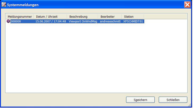

Hallo allerseits, jedesmal wenn ich Eplan starte bekomme ich die Meldung "falscher Zugriffstyp für Eigenschaft". Wenn ich diese dann bestätige öffnet sich Eplan zwar, aber es kommt die nächste Systemmeldung "Viewport OnWndMsg". Nachdem diese bestätigt wurde läuft Eplan, aber mir kommt es so vor, als wäre es so richtig langsam (trotz 2GB Arbeitsspeicher). Was kann ich tun, damit diese Meldung nicht mehr kommt. Kann es sein, dass irgendeine Datei geschossen ist?
Gruss,
Andreas

Hallo Andreas und willkommen hier
vorab -> bitte keine Umlaute etc. in den Anhängen verwenden -> hier sein erstes Bild
@Problem
Diese Meldung kenne ich nicht. Wenn sich hier keiner meldet rufe bitte den Eplan-Support an. Ich denke sie können Dir am schnellsten helfen...

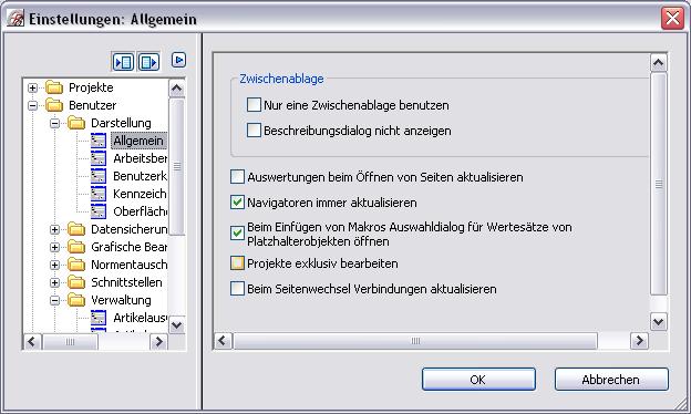

Mh...
beim Seitenwechseln, starten und beenden...*grübel*
Eine wage Vermutung ist, dass es auch (!) an deinen Einstellungen liegen kann. Guck mal in den Einstellungen nach (Optionen/Einstellungen/Benutzer/Darstellung/Allgemein) ob dort die Häkchen "Auswertungen beim öffnen von Seiten aktualisieren" , "navigatoren immer aktualisieren" und "beim Seitenwechsel Verbindungen aktualisieren" gesetzt sind. Wenn ja, deaktivier die mal, und probier es noch mal aus.
LG,
Frank
P.S.: Bin mal gespannt was EPLAN sagt. Wär schön, wenn Du das hier auch mal posten könntest.
