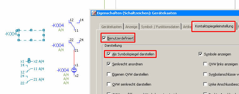

Hallo miteinander,
ich möchte in p8 einen eigenen Kontaktspiegel an einem Gerätekasten erstellen. Im Eigenschaftendialog unter der Rubrik "Anzeige" kann ich bei "Kontaktspiegel" Spule oder Motorschutz wählen. Nun möchte ich als Symbol aber gerne eine querverwiesene Stromquelle. Wie kann ich dieses erstellen und wie kann ich es dann in der Funktionsschablone definieren? Der Kontakspiegel sollte dann in etwa wie abgebildet aussehen. Vielen Dank schon mal

Guten Morgen
ja das funktioniert wie folgt. Stelle bitte die Eigenschaften des Gerätekastens in der Registerkarte Kontaktspiegeleinstellung wie im Bild ein...

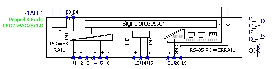

Hallo nochmal,
danke für deine Antwort, Bernd. Habe es probiert, funktioniert im Prinzip,nur werden mir jetzt sämtliche Geräteanschlüsse als Querverweis neben dem Gerätekasten mit aufgeführt. Das will ich natürlich nicht, sondern nur 2 Wechsler und das Symbol für die Stromquelle. Wenn ich in der Artikelverwaltung die Funktionsschablone aufrufe, finde ich unter Funktionsdefinitionen die Rubrik "Grafik", was jedoch leer ist. Ich dachte, dort kann ich ein Bild hinterlegen, das ich dann als Kontaktspiegel aufrufen kann. In der Abbildung ist mein Symbol, so wie es mit Kontaktspiegel aussehen sollte. Kann ich das so irgendwie hinbekommen, ohne dass alle Geräteanschlüsse mit aufgeführt werden? Danke dir schon mal recht herzlich

Hm...mir fällt noch ein Weg von Hand ein:
Platziere das Symbol (A) welches als Kontaktspiegel dienen soll rechts neben deinem Symbol (B). Stelle an Symbol (A) im Reiter Darstellungsart "Paarquerverweis" ein.
Sollte so Funktionieren, habe es aber noch nicht mit allen Symbolen ausprobiert.

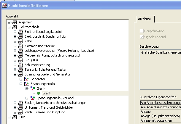

Danke, habs rausgefunden. Wenn ich die Geräteanschlüsse als extern deklariere, werden sie im Kontaktspiegel nicht mit angezeigt und im Klemmenplan auch richtig ausgewertet. Das funktioniert so weit.
Ich glaube, was ich brauche, ist eine neue Funktionsdefinition. Kann ich eine solche erstellen bzw. ändern? Wenn ich in der Hilfe nachschaue steht da:
"Funktionsdefinitionsbibliotheken werden von EPLAN für die gängigsten Anwendungen und aktuell am Markt befindlichen Bauteile mitgeliefert, sie können von Ihnen nicht selbst erstellt oder erweitert werden."
Gibt es keine Möglichkeit, eine bestehende Funktionsdefinition zu kopieren und entsprechend abzuändern?

Soweit ich weiss, geht das am Symbol selber nicht. (Heisst ja nicht, dass es nicht doch machbar ist!)
Du kannst Dir aber aus vorhandenen Symbolen neue Symbole erstellen. Und bei neuen Symbolen kannst Du die Funktionsdefinition aus den vorhandenen auswählen, jedoch nicht neu definieren.
Hoffe mal, dieser Weg ist nicht zu aufwendig.

@Extern
Geräteanschlüsse auf extern setzen kann aber nicht der Sinn der Sache sein. Ich habe aber noch keine Idee (komme im Moment nicht dazu)...
@Funktionsschablonen
Geht nicht kann nur Eplan, so wie es auch in der Hilfe steht. Da hilft nur eine Mail an Eplan das Dir das oder jenes in den Funktionen fehlt...
