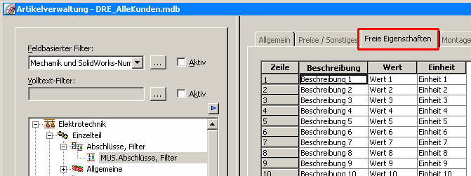

Mal wieder eine einfache Frage an die P8-Profis:
Ich will die in der Artikel-DB existierende Artikelnummer durch interne SAP Nummern ersetzen.
Wie bringe ich Eplan dazu, das gegenzuchecken und die Artikelnummer der geänderten Parts zu ersetzen?
...sicher wieder einfach zu beantworten

Das heißt, daß EPlan zur Identifizierung des Artikels die Artikelnummer nutzt, d.h. Artikelnummer ändern = neuer Artikel, oder?
Mein Problem ist nur, ein geeignetes Feld für die SAP-Nummer zu finden. Die Artikelnummer (z.B. SIE.3RT14766AP36), welche aus dem Lieferantenkürzel und der Bestellnummer besteht, ist in meinen Augen Quatsch, da Lieferant und Bestellnummer ja schon ausgegeben werden.
Bei WSCAD (ralfm kennt das) gab es so ein schönes Feld "interne Artikelnummer. Bei EPlan gibt es das ja nicht. Welches Feld nutzt Ihr denn, um interne Artikelnummern (SAP, Infor o.ä.) zu erfassen und in Stücklisten auszugeben.
By the way, SAP-Anbindung, wie von EPlan angepriesen, fällt aus, da EPlan-Server in Deutschland und SAP-Server in Indien.

Die Frage ist. Möchtest Du die SAP-Nummer später wählen oder die Artikelnummer. Ein Feld muß identifizierend sein und das ist das Feld Artikelnummer.
Wir benutzen für "fremde" Artikelnummern die freien Eigenschaften aber eben nur für die Auswertungen, zur Anzeige etc...

Grade diese frei definierbaren Eigenschaften wollte ich vermeiden und ein "fertiges Feld" nehmen, um meine Kollegen zu "zwingen" dieses Feld auszufüllen
Aber ich sehe schon, ich komme nicht drum rum.
Um das "Auswählen" noch einmal aufzugreifen:
Nach einem Anruf bei der Hotline wurde mir gesagt, es ist nicht möglich ist, in der Artikelverwaltung bei der Baumdarstellung die Bezeichnung 1 anzeigen zu lassen. Jetzt zeigt EPlan dort die Artikelnummer.
Suche ich jetzt ein Kabel Ölflex 5x1,5, stehen unter "Kabel"-"Lapp" hunderte von Artikelnummern ala Lapp.0011234. Würde dort die Bez.1 stehen, könnte man den Klartext lesen und würde schneller fündig, auch ohne den Filter.

Ok... in der Baumdarstellung funktioniert das nicht. Hat der Support aufgenommen das das gebraucht wird?
Aber wenn Du die Listendarstellung nimmst kannst Du das doch machen wie Du möchtest, also auch Bezeichnung 1 am Anfang beispielsweise...
