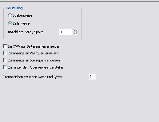

Hallo Arne,
mal die Einstellungen unter
Option - Einstellungen - Projekt - Auswertungen - Querverweise/Kontaktspiegel kontrollieren
z.B. -> siehe Bild
Gerhard

einstellungquerverweise.pdf
Hi Gehard,
also ich denke, ich hab dass alles richtig eingestellt. Schau die mal das Bild im Anhang an. Ist doch so richtig, oder?
arne

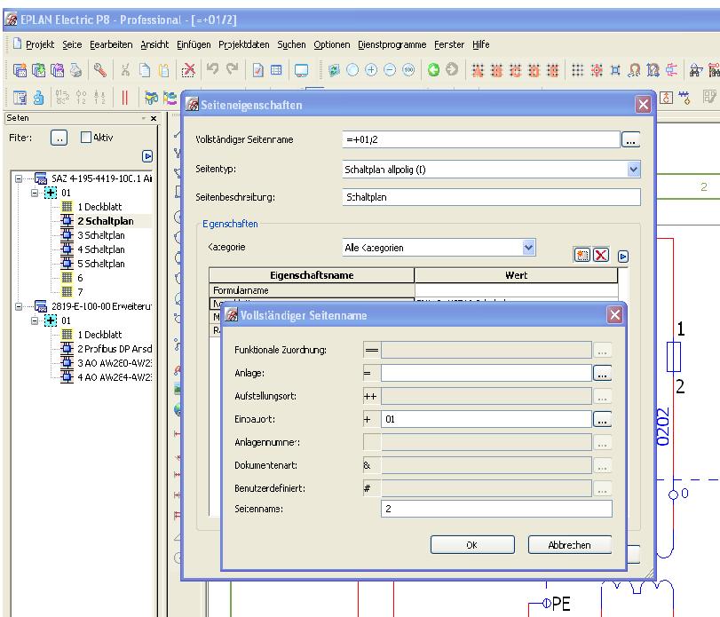

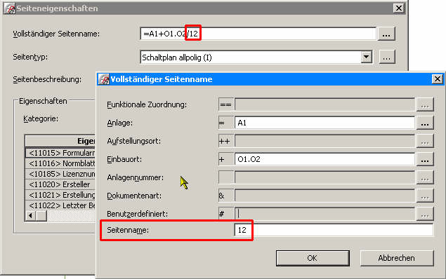

Aha danke... Ist aber korrekt so. Die Seitennummer im PDF heißt ja nicht einfach 3 (als Nummer) sondern hier wurde die Seitennummer mit 3 AO AW280-AW282 bezeichnet.
Wenn Du die Seiteneigenschaften öffnest solltest Du das sehen. Mal ein Bildchen von mir. Meine Seite(nnummer) heißt schlicht 12 und damit bekomme ich auch Verweise in der Art /12.6 etc.. schaue das mal bitte in dem Projekt nach ob die Seitennummern solche Bezeichnungen tragen (kann mir jetzt nicht vorstellen das jemand das Normblatt umgestrickt hat...

erstellt am: 05. Jun. 2007 16:26    Editieren oder löschen Sie diesen Beitrag!  <-- editieren / zitieren -->   Antwort mit Zitat in Fett Antwort mit kursivem Zitat    Unities abgeben: 1 Unity (wenig hilfreich, aber dennoch)2 Unities3 Unities4 Unities5 Unities6 Unities7 Unities8 Unities9 Unities10 Unities Nur für burndeluxen 10 Unities + Antwort hilfreich
Kannst Du mal bitte von solch einer Seite (12 Schaltplan) ein Bild der Seiteneigenschaften machen (wie das Bild was ich reingehangen habe)? Bevor ich etwas falsches sage. Danke...

Ich hatte schon ähnliche "Problematik":
Dabei hat ein Kollege einfach im Seitenbaum die Seite mit F2 editiert
und "10 Einspeisung" reingeschrieben. Im Seitennavigator sieht man dann
auch keinen Unterschied.
Richtigerweise hätte der Seitenname aber "10" lauten sollen und die
Seitenbeschreibung (!!!) "Einspeisung".
Für mich sieht das nach genau dem gleichen Problem aus.

moin!
erstmal vielen dank euch beiden für euren beitrag.
ich hab es jetzt raus. man muß einfach wissen das es seitennamen und seitenbeschreibungen gibt. letztere werden nicht im querverweis mit angezeigt, trotzdem stehen sie hinter der seitenzahl im navigator. genau wie der seitenname auch. ist n bisschen tricky gewesen. wenn man aber weiß wie, ist das alles wieder mal pippifax.
