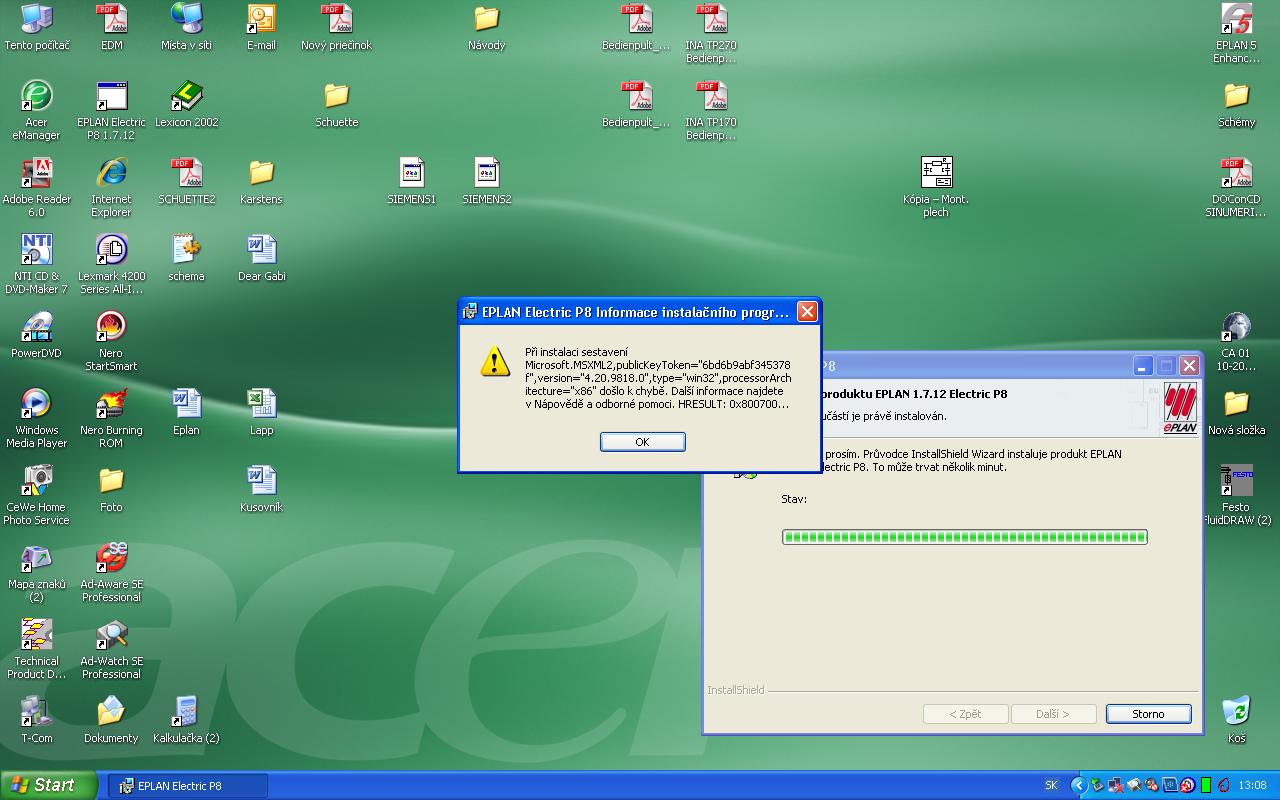

bei installieren Eplan P8 kommt eine Fehlermeldung /siehe Bild/.
Ich habe probiert WinXP aktualisieren, neue treber installieren /Grafik, Chipset/, but mit keine Effekt.
Kann jemand hilfen mir?

das würde ich mal dem Support von Eplan senden was die dazu meinen.
Ansonsten würde ich mal versuchen die neueste Eplan P8 Version 1.8.4 zu installieren.

Ich weiß gar nicht ob P8 für XP Home zugelassen ist...

Ich habe P8 an andere Laptop mit WinXP Home installieren und läuft gut.
An Internet Ich habe keine beschreibung zu dem Fehler gefünden.
Ich schicken dieses Fehler beschreibung an Eplan Service in Czech Republic - das ist service support für mich - aber bis jetzt kommt keine Antwort.
Ich weisst nicht was weiter, wahrscheinlich warten für Antwort von Support.

beim Installieren von P8 auf XP Home hatte ich auch Schwierigkeiten, besonders gerne ist dieses .net framework brach immer mit Fehler ab. Bei XP Prof oder MCE keine Probleme.

Hallo leute,
Eplan P8 ist glücklich installieren. Ich must alle Versionen NetFramework unistallieren, dann V1.1 von Eplan CD installieren.
Über Win update V2+V3 nachinstallieren und Eplan setup starten.
Jetzt Eplan P8 läuft auch an meine zweite PC
