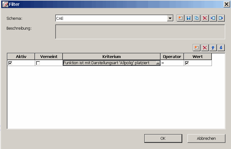

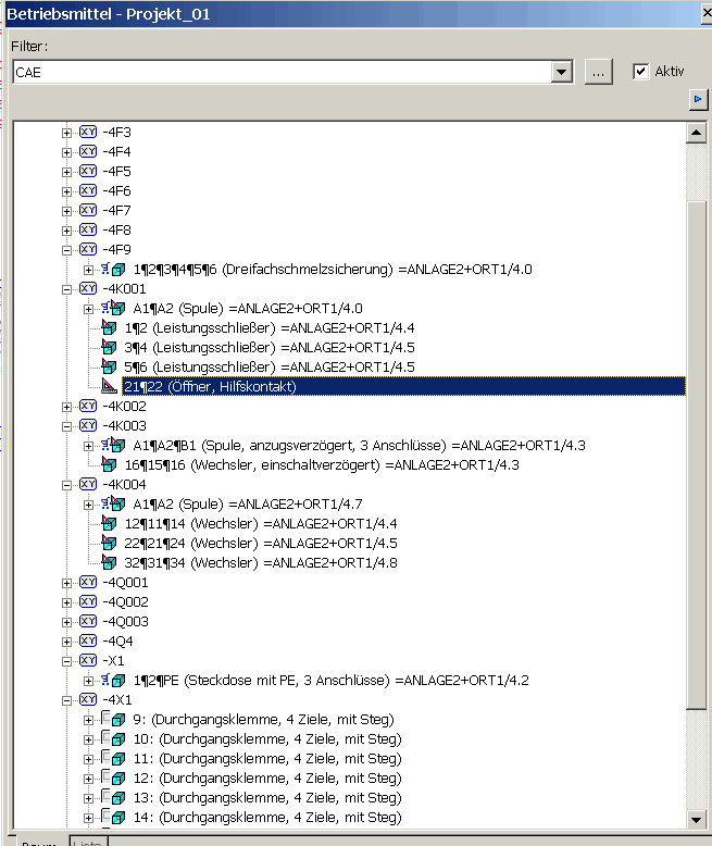

Hallo Leute,
ich hab nen filter gemacht, der tut mit 1.8.4 nicht das was ich möchte -
würde gerne nur elemente mit allpoliger platzierung im bm-navi sehen - oder z.b. die nicht platzierten.
hab ich daev. was falsch definiert ?
Juergen

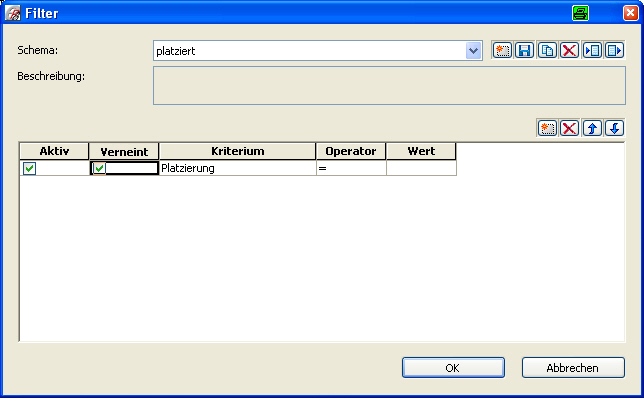

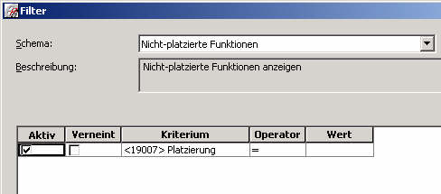

@Allpoliger Filter
Sollte so klappen. Wo hängt es denn?
@Nicht-platzierte Funktionen...
Sollte mit diesen Filter klappen. Könnte man noch verfeinern...

hy bernd, das ist das ergebnis im bm-navi - kannst du das ev. nachvollziehen ?
lg
juergen

Hallo Jürgen !
Konnte Dein Verhalten nachvollziehen.
Vermute, daß sich Dein Filter auf das Betriebsmittel bezieht,
d.h. ist irgendein Element in allpoliger Darstellung platziert.
Zum ermitteln was tatsächlich platziert wurde, nehme
ich einen anderen Filter (siehe Bild)
Gruss,
nairolf
