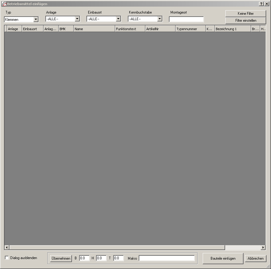

Hallo Miteinander
Ich arbeite seit kurzen mit der neusten Version von ECabinet.
Bis auf die Klemmenübernahme funktioniert alls ähnlich wie bei der alten Version.

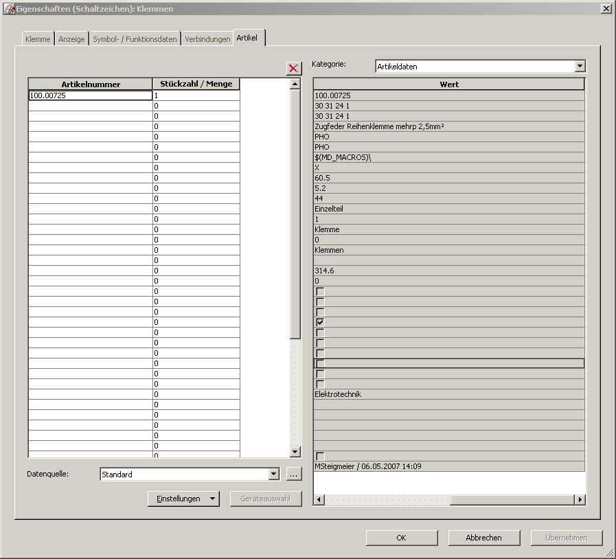

Ich kann zur Zeit keine einzige Klemme in ECabinet anwählen obwohl ich die verschiedenen Klemmentypen im Artikelstamm und im Projekt definiert habe.
Hat jemand eine Ahnung was ich hier falsch mache ?

ich habe intern einmal nachgefragt....
Eine genaue Erklärung zu dem geschilderten Problem haben wir leider nicht und können das auch nicht reproduzieren. Dafür benötigen wir weitere / genauere Daten und Angaben. Wir können deshalb erst einmal nur vermuten, dass auf der P8-Seite die Klemmenleisten nicht mit einem Klemmleistendefinitionstext definiert wurden. Dieses hat dann zur Folge, dass er die Klemmen nicht in EPLAN Cabinet angezeigt bekommt.
Sollte das Problem damit nicht behoben sein, bitte noch einmal melden.
