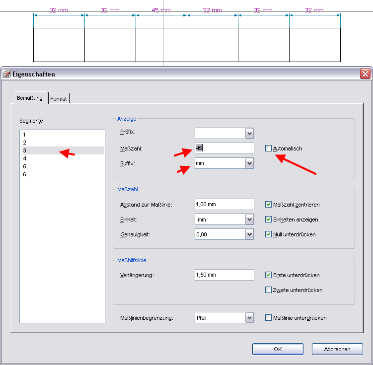

1) kann man bei einer Bemassung (z.B. Kettenbemassung) den Abstand (das Maß nachträglich über die Tastatur verändern?
2) Wie kann ich bei einem Kettenmaß ein Maß hinzufügen/entfernen?

Die Maßzahlen können bei Kettenmaßen von Hand geändert werden. Das ist für jedes Segment einzeln möglich. Einfach bei dem betreffenden Segment die Eigenschaften durch Doppelklick aufrufen und die Automatik abschalten. Dann kannst du den Zahlenwert eingeben. Die Einheit kann im Feld Suffix oder auch direkt mit bei der Maßzahl eingegeben werden.

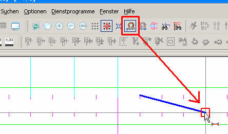

Danke für die vielen Tipps. Das mit dem Mausen und zittrig und so ist eine Sache. Mein Problem ist, das die Maus nicht genau am Raster herumspringt? Der Cursor (über Tastatur) aber schon. Ich habe darüber mit Eplan auch schon gesprochen. Verschieben über Koordinatenangabe wäre für mich supi. Bis dahin zittere ich mir das eben hin.
Ein Maß im Kettenmaß einfügen/entfernen geht leider nicht. D.h. das komplette Kettenmaß neu zeichnen.
Holger_K
Die Maßzahlen können bei Kettenmaßen von Hand geändert werden..
Du änderst halt da nur die Maßzahl!! Nicht den Abstand zwischen den beiden Maßpunkten. In Deinem Beispiel hast Du grafisch 32mm gezeichnet und die Zahl auf 45 korrigiert. Der Abstand ist aber immer noch 32mm.

...Mein Problem ist, das die Maus nicht genau am Raster herumspringt?...
Wenn die Maus sich genau am Raster orientiert hast Du beim bemaßen das nächste Problem. Was wenn ein Maß ausserhalb dieses Rasters liegt? Daher schalte ich bei so etwas immer den Objektfang ein. Damit "fängt" die Maus das Objekt (kleines rotes Rechteck) und es spielt keine Rolle ob sich die Maus im Raster befindet oder nicht...

Da habe ich dich wohl etwas missverstanden. Das was du möchtest wird nicht mit der Tastatur funktionieren - mit der Maus dagegen schon. Dazu solltest du aber wie vom Bernd vorgeschlagen mit eingeschalteten Ojektfang und Konstruktionsmodus arbeiten.
Ich finde es ebenfalls nicht gut das P8 die Kettenbemaßung immer als ein Objekt betrachtet, wie eine Polylinie, und jedes Maß ist nur ein Segment. Daher ist es nicht möglich ein einzelnes Segment zu entfernen.

Rasterfang: Aus
Objektfang und Konstruktionsmod: An
Die Bemaßung stimmt dann bis auf den Millimeter.
Vorausgesetzung: Maßstab und die Maße des Bauteils stimmen.
Wenn du eine Linie zeichnest und die die Länge 85,12mm hat, wirdst du beim bemaßen auch die 85,12mm angezeigt bekommen.
