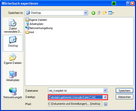

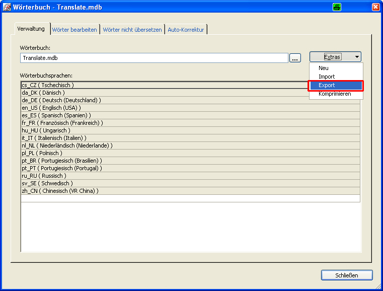

Gibt es eine Möglichkeit das gesamte Wörterbuch zwei- oder mehrsprachig auszudrucken, damit der Übersetzer mal nachschauen kann wie artverwandte Texte schon mal übersetzt wurden?

So direkt aus P8 wüßte ich jetzt keinen Weg. Möglich ist es aber das Wörterbuch zu exportieren in verschiedenen Formaten mit den gewünschten Sprachen...

Du kannst über 'Dienstprogramme' -> 'Wörterbuch bearbeiten'
einen Export anstossen.
Einfach das gewünschte Format im Dateityp auswählen.
Anschliessend kann noch selektiert werden, welche Sprachen
ausgegeben werden sollen.
Beispielhafter Export läßt sich gut in Excel einlesen.
Bei grossen Wörterbüchern evtl. ein Problem mit der Excel-
Zeilenbegrenzung
