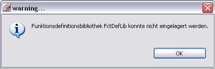

Moin ePLAN Gemeinde,
sagt Euch diese Fehlermeldung etwas? Die Übernahme bricht an diesem Punkt ab, und das Projekt wird nicht (!) übernommen      .
Habe ePLAN 5 so gut wie nicht gemacht und bin bei P8 seid Januar.
Oder ist das mal wieder ein Bug aus der 1923 und ich komm um ein neuinstallieren mal wieder icht rum??
Werde ab 8 Uhr auf jeden Fall auch den Support mit dem Prob nerven  .
LG & Thx im vorraus
Frank

Guten Morgen Frank,
nein die Fehlermeldung hatte ich noch nicht bei Übernahme Eplan5-Projekten - auch nicht bei der 1923. Ich bin gespannt was der Support sagt was da fehlt...

erstellt am: 30. Apr. 2007 08:32    Editieren oder löschen Sie diesen Beitrag!  <-- editieren / zitieren -->   Antwort mit Zitat in Fett Antwort mit kursivem Zitat    Unities abgeben: 1 Unity (wenig hilfreich, aber dennoch)2 Unities3 Unities4 Unities5 Unities6 Unities7 Unities8 Unities9 Unities10 Unities
Habe dem Support das Projekt zugesand, wobei dieser Fehler Projektunabhängig ist. Desweiteren hat man mir, damit ich sofort weiterarbeiten kann, eine neuinstallation von eplan empfohlen.
Man will sich aber bezüglich des Projektes noch einmal bei mir melden. Bin mal gespannt was dabei raus kommt, aber sehr warscheinlich kann man diesen Fehler nicht nach vollziehen. Zumal bei mir sowas einmal im Monat auftaucht (Projektübernahme mit Fehler - Support empfiehlt: neu installieren)

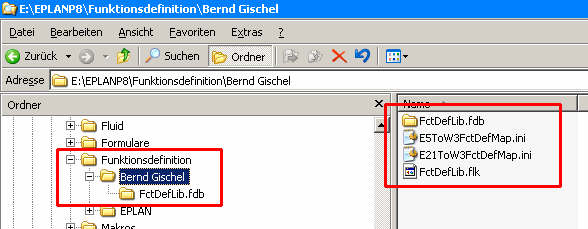

Ich weiß nicht, möchte dem Support auch nicht widersprechen    aber immer Neuinstallation...? Hast Du denn mal geguckt ob es die Funktionsdefinitionen als Verzeichnis/Dateien noch gibt?
Es gibt neben der Neuinstallation ja auch die Möglichkeit P8 auf "Werkseinstellungen" zurück zu setzen...

Hallo Bernd,
die Daten sind vorhanden, und das auf "Werkseinstellung" zurücksetzen hal leider gar nichts genutzt.
Eine "Reparatur-Installation" brachte zumindest mal wieder vorübergehend abhilfe. Und ja, ich stimme Dir zu, dauernd neu installieren kann nicht die Lösung sein. Bin mal gespannt, ob die 1.8 auch so anfällig ist....
