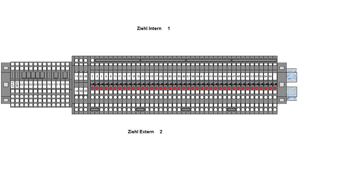

ABER:Ich bin der verzweiflung nahe.
In meinen Projekt erstelle ich eine Klemmleiste, platziere die klemmen und wenn ich die Leiste bearbeiten will, habe ich ein richtiges wirrwarr auf meiner 0V Ebene (Ebene1). Habe mal mit WagoProServ die Klemmleiste erstellt, wie die aussehen soll(zur Veranschaulichung ein Pic.) Aber Eplan rafft das nicht, das ich die untere Ebene komplett gebrückt haben will. Stattdessen ein durcheinander der Brücken.(sie PDF)
Wie bekomm ich diese richtig hin. Habe die Logig geändert. Auch nicht platzierte klemmen haben in der Logig eine Brücke als Anschluss.
Halt so, wie ich mir die Leiste entworfen habe.
Was mach ich falsch?
Und:
Will so eine Klemmleiste (.jpg) auch mit Eplan entwerfen können.
Kann aber die Makrodaten der Wago-CD nicht importieren.
Hat jemand ne Idee wie das geht?

erstellt am: 25. Apr. 2007 09:04    Editieren oder löschen Sie diesen Beitrag!  <-- editieren / zitieren -->   Antwort mit Zitat in Fett Antwort mit kursivem Zitat    Unities abgeben: 1 Unity (wenig hilfreich, aber dennoch)2 Unities3 Unities4 Unities5 Unities6 Unities7 Unities8 Unities9 Unities10 Unities
Upps... Bild vergessen......

@Brücken
Ohne Beispieldaten kann man da schlecht etwas dazu sagen...
@Bild
Könnte/sollte man auch mit P8 hinbekommen. Erster Gedanke. Man würde sich ein Formular basteln und hier bspw. die Funktionsdefinitionen mit einer Klemmengrafik verbinden. P8 guckt dann beim auswerten auf die Funktionsdefinition der Klemme, sucht sich die dazugeordnete Klemmengrafik raus und bildet diese im Formular ab... ist aber schon ein bißchen Aufwand und nicht eben mal so gemacht...

@Brücken
Was für beispieldaten brauchst du denn?
Projekt als .pdf?
@Bild
Mir würde es langen, wenn Eplan die Grafikmakros von Wago nutzen würde.
Jetzt habe ich im Schaltschrankaufbau so doofe rechtecke für jedes bauteil.(durch die Massangaben)
Und anstelle von den Rechtecken die Klemmengrafik. Die halt die klemme schöner darstellt.*träum*
Ich weis, das es nur reine Optik ist.......

erstellt am: 25. Apr. 2007 13:42    Editieren oder löschen Sie diesen Beitrag!  <-- editieren / zitieren -->   Antwort mit Zitat in Fett Antwort mit kursivem Zitat    Unities abgeben: 1 Unity (wenig hilfreich, aber dennoch)2 Unities3 Unities4 Unities5 Unities6 Unities7 Unities8 Unities9 Unities10 Unities
Habe noch mal bissel probiert...
Bei Stegbrücken habe ich die Funktion Manuel,Brückenanfang-,mitte-,ende benutzt.
Dann sieht das ganze schon etwas besser aus.
Aber noch nicht das was ich will. Da die Klemmen über keine Stegbrückmöglichkeit verfügen.
Habe noch mal ein Bild eingefügt.... Die Brücken, so wie sie sein sollen, habe ich eingemahlt.
Kann es sein, das Eplan nicht platzierte klemmen ignoriert?
Ich werd noch wahnsinnig...

@Beispiel
Da wäre ein Projekt bzw. ein paar Seitenmakros ideal. Dann kann man das selbst durchspielen...
@Wagomakros
Nun, ohne sie gesehen zu haben, könnte auch klappen nur muß man Eplan natürlich auch sagen das es diese und nur diese Makros benutzen soll. Das kann P8 ja nicht erraten was Du benutzen möchtest...

Is schon klar, das ich dem Progi sagen muß das es diese Makros benutzen soll.
Aber da liegt das prob. Ich finde diese makros nicht im Wago- Verzeichniss. Nur Bilder
Und importieren geht auch irgentwie nicht. Arbeitet Wago nicht mit Eplan zusammen?!?

Hallo Marco,
soweit ich das auf der Homepage von Wago einsehen kann bieten Sie momentan "nur" die Artikeldaten für P8 an. Die angebotenen Makros sind für E5. D,h. man muss Sie nach P8 portieren über die E5 Datenübernahme Schnittstelle von P8.
Vielleicht einfach mal bei Wago anfragen ob Sie schon portierte oder neue Makros für P8 haben.

Hallo Marco,
ich bin zwar kein E5er aber ich glaube mal das brauchst Du nicht und Du brauchst auch kein E5 SW dazu.
Du kannst Dir die Wago Makros von der Homepage laden und dann über den P8 Datenimport selbst nach P8 portieren.
Vielleicht kann ja Bernd oder ein anderer E5er das noch bestätigen bzw. korrigieren. Kenne nur die E21 Import Schnittstelle von P8.

erstellt am: 25. Apr. 2007 17:26    Editieren oder löschen Sie diesen Beitrag!  <-- editieren / zitieren -->   Antwort mit Zitat in Fett Antwort mit kursivem Zitat    Unities abgeben: 1 Unity (wenig hilfreich, aber dennoch)2 Unities3 Unities4 Unities5 Unities6 Unities7 Unities8 Unities9 Unities10 Unities Nur für M.Klick 10 Unities + Antwort hilfreich
Korrekt... Du mußt - um die 5er Makros zu importieren - nur die 5er Verzeichnisstruktur einhalten. Also legst Du ein Verzeichnis an das da heißt:
Laufwerk:\EPLAN4\M\Wago
Dort die Makros von Wago rein und dann kannst Du sie mit P8 importieren...

erstellt am: 27. Apr. 2007 07:57    Editieren oder löschen Sie diesen Beitrag!  <-- editieren / zitieren -->   Antwort mit Zitat in Fett Antwort mit kursivem Zitat    Unities abgeben: 1 Unity (wenig hilfreich, aber dennoch)2 Unities3 Unities4 Unities5 Unities6 Unities7 Unities8 Unities9 Unities10 Unities
Leichter gesagt......
Habe Stammdaten bei Wago für P8 gefunden.
Abmessungen, VPE und Normen habe ich jetzt in meiner Datenbank.
Übrigens ein sehr schönes Tool um .xml Datein zu erstellen.
Man kann auswählen was man Importieren möchte. Man muß nicht die komplette Datenbank importieren.
Aber leider sind keine Makros dabei.
Für P5, "\EPLAN4\M\Wago" finde ich das nur für die Serie 750-758.
Aber keine Makros für die Serien 280,281,284 und 780.
Und ich hab mir das so einfach vorgestellt.....
