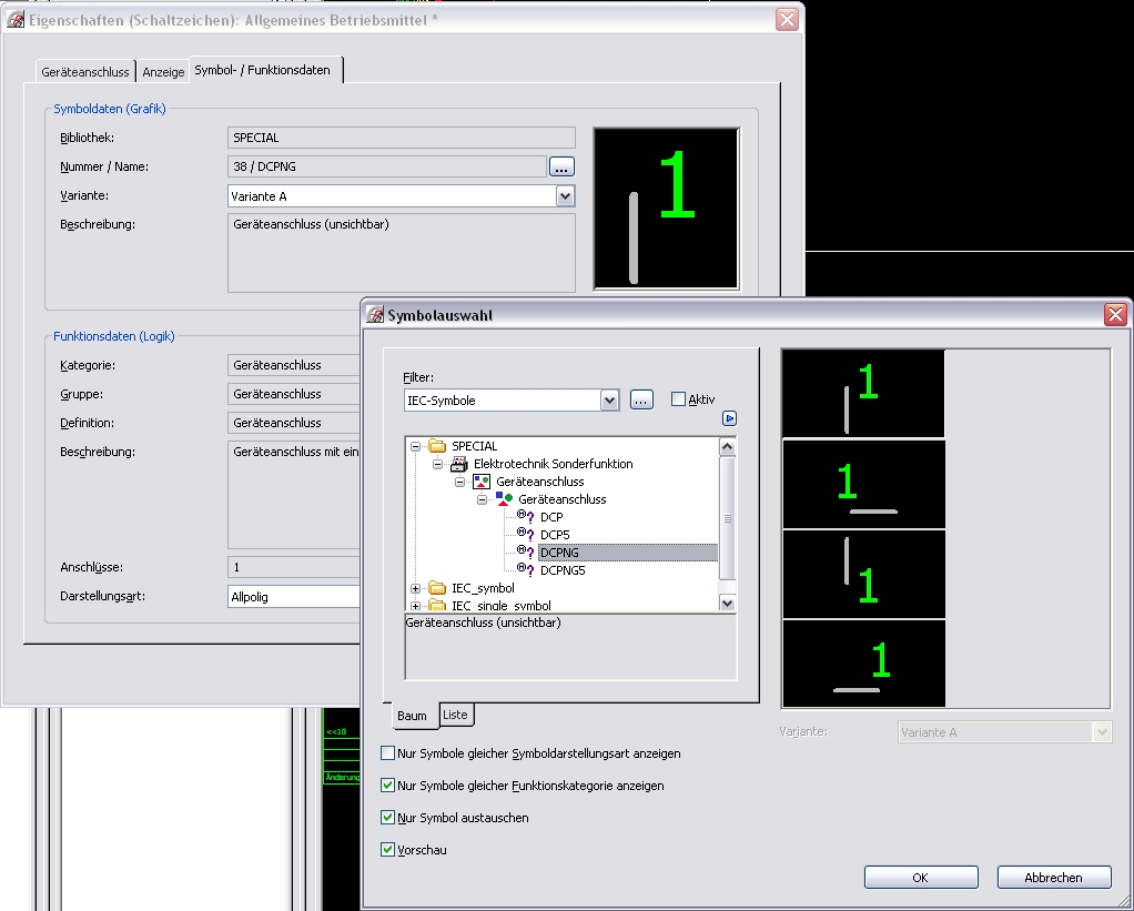

Ich unternehme gerade ertse Schritte in P8 und vermisse (oder erkenne es einfach nicht) unsichtbare Geräteanschlüsse - also ohne Grafik.
BMK und Anschlussbezeichnung ist kein Problem - aber der Anschluss als solches (in der Gesamtheit)...??

dafür gibt es standardmäßig Symbole... bspw. das hier:

Beim Icon in der Menüleiste ist das Symbol: 17 DCP aus der Symbolbib. SPEZIAL hinterlegt.
Wenn Du nun dieses Symbol aufrufst und in den Eigenschaften auf dem Register Symbol-/Funktionsdaten die 3... Neben der Symbolnummer drückst, kannst Du z.B. das Symbol 38 DCPNG (unsichtbar) auswählen.

...man sieht den Wald vor lauter Bäumen nicht !
P8 ist aber auch sehr gewöhnungsbedürftig!
Vielen Dank - das ging ja "ratz-fatz"
