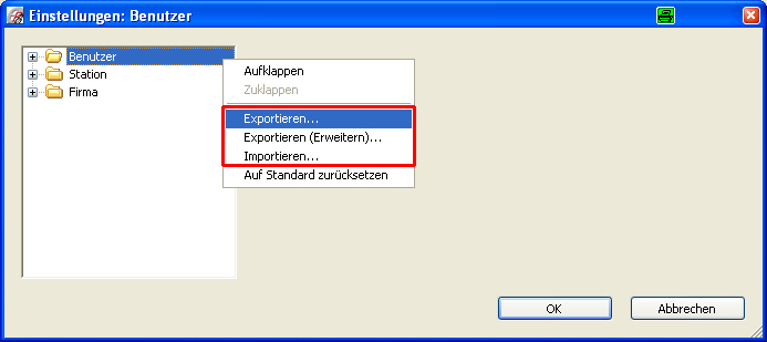

Hallöchen zusammen,
ich musste ePlan vor einigen Tagen neu installieren. Dazu habe ich mir das alte Verzeichnis gesichert (inkl dem letzten Update)
Dann habe ich neu installiert, und das ursprüngliche Verzeichnis komplett über das neue kopiert, um somit wieder alle gewohnten Einstellungen zu haben.
Aber nun kann ich nicht alle Projekte öffnen, ich bekomme folgende Meldung präsentiert:
"Projekt konnte nicht für Einzelbenutzer-Betrieb geöffnet werden"
An was könnte das liegen?

Hallo !
Ohne jetzt näheres zur Fehlermeldung sagen zu können:
Ein zuvor gesichertes Verzeichnis über ein neu installiertes zu bügeln
ist sicherlich nicht ratsam !
Wenn es nur um den Erhalt bzw. das Wiedererlangen der Einstellungen
ging: dazu ist die integrierte Import-/Exportfunktion des Einstelldialoges gedacht.

Hallo Christian !
Projekt exklusiv bearbeiten ist nicht MultiUserbetrieb
Ich denke, der Haken müsste (sofern aktiv) mal rausgenommen werden
und erneut versuchen das Projekt zu öffnen.
Durch die Verzeichniskopie sind höchstwahrscheinlich alle Datenbanken überschrieben worden.
Ich denke, das ganze sollte an Eplan gemeldet werden.
Zwischenzeitlich würde ich mir mal alle gewünschten Einstellungen exportieren und die Eplaninstallation vielleicht mit dem Parameter
/setup neu initialisieren.
