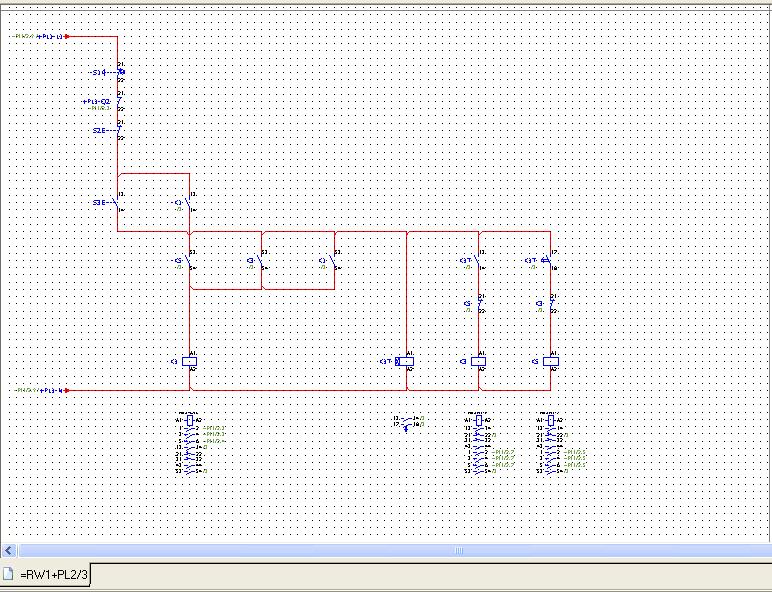

Hallo Eplaner,
möchte mir z.B. für die Projektierung von SPS-Beschaltungen auf einer eigenen Ebene Hilfslinien einrichten. Diese Hilfslinien sollen mir helfen, immer die gleichen Platzierungen einzuhalten. Die Ebene dazu möchte ich (am besten über die Symbolleiste) zu- und abschalten können.
Ist so etwas möglich, oder gibt es bessere Ansätze?

erstellt am: 04. Apr. 2007 10:27    Editieren oder löschen Sie diesen Beitrag!  <-- editieren / zitieren -->   Antwort mit Zitat in Fett Antwort mit kursivem Zitat    Unities abgeben: 1 Unity (wenig hilfreich, aber dennoch)2 Unities3 Unities4 Unities5 Unities6 Unities7 Unities8 Unities9 Unities10 Unities Nur für M.Simon 10 Unities + Antwort hilfreich
das geht eigentlich ganz gut mit den standardfunktionen:
du baust dir ein normblatt mit der gewünschten rasterebene.
über einen selbst krierten button solltest du dann die seiteneigenschaften ändern, nämlich das eingestellte normblatt.
ein weiterer button zum zurückschalten und dem leeren der eigenschaft und alles passt.
ich werd da mal testen und ein beispiel reinstellen!

erstellt am: 04. Apr. 2007 14:13    Editieren oder löschen Sie diesen Beitrag!  <-- editieren / zitieren -->   Antwort mit Zitat in Fett Antwort mit kursivem Zitat    Unities abgeben: 1 Unity (wenig hilfreich, aber dennoch)2 Unities3 Unities4 Unities5 Unities6 Unities7 Unities8 Unities9 Unities10 Unities Nur für M.Simon 10 Unities + Antwort hilfreich
Normblattumschaltung.zip
Hy Leute,
das sollte das sein was Ihr braucht.
lg

erstellt am: 05. Apr. 2007 07:43    Editieren oder löschen Sie diesen Beitrag!  <-- editieren / zitieren -->   Antwort mit Zitat in Fett Antwort mit kursivem Zitat    Unities abgeben: 1 Unity (wenig hilfreich, aber dennoch)2 Unities3 Unities4 Unities5 Unities6 Unities7 Unities8 Unities9 Unities10 Unities Nur für M.Simon 10 Unities + Antwort hilfreich
hallo zusammen !
@cae1: tolle sache, gibt natürlich 10Üs...
Eine Alternative die ich realisiert habe:
Im Normblatt auf einer neu erstellten Ebene (unsichtbar + nicht drucken)
Rasterlinien nach Wunsch gezeichnet. Dann per "U" die unsichtbaren
Element an/abschalten.
Gleiche Wirkung, wenn auch weniger elegant als die von cae1.

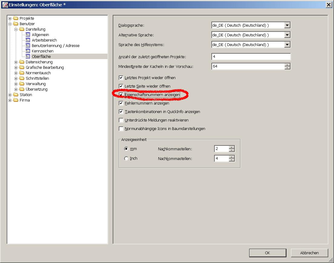

erstellt am: 18. Apr. 2007 13:02    Editieren oder löschen Sie diesen Beitrag!  <-- editieren / zitieren -->   Antwort mit Zitat in Fett Antwort mit kursivem Zitat    Unities abgeben: 1 Unity (wenig hilfreich, aber dennoch)2 Unities3 Unities4 Unities5 Unities6 Unities7 Unities8 Unities9 Unities10 Unities
So, ich nochmal.
Nachdem alles wunderbar funktioniert, würde mich die genaue Funktionsweise näher interessieren.
Wo kann man die Beschreibung von XEsSetPagePropertyAction nachlesen und woher kommt die PropertyId: 11016??

hast du schon versucht eigene icons in eigene symbolleisten zu legen ?
dort gibt es im 2. register u. a. "Aktionen"-"Seiteneigenschaften setzten" - das kannst du dann in deine neue symbolleiste rausziehen und dann die syntax (welche eigenschaft mit welchen wert,....) anpassen.
die eigenschaftsnummer findet man ab V1.8 in der hilfe, oder kann man sich auch ständig über voreinstellungen einblenden.
du kannst z.b. auch texte über icons formatieren und vieles mehr. - einfach ein bischen rumspielen, dann kommt man da schon sehr weit.
