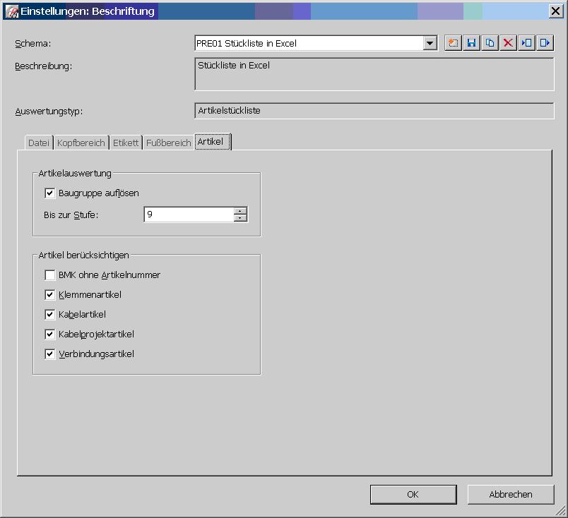

Problem: Die Artikeldaten werden unvollständig ausgegeben,
das kann z.B.: folgende Gründe haben:
Beim Beschriftungsschema wurden im Register "Artikel" die Optionen nicht wie erforderlich gesetzt,
Die Artikeldaten sind nicht mit den Stammdaten abgeglichen

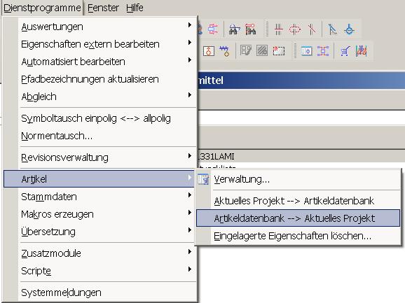

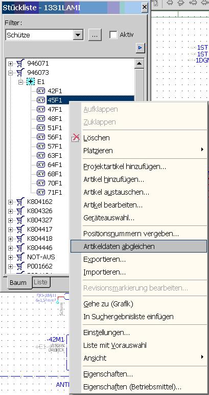

erstellt am: 30. Mrz. 2007 11:52    Editieren oder löschen Sie diesen Beitrag!  <-- editieren / zitieren -->   Antwort mit Zitat in Fett Antwort mit kursivem Zitat    Unities abgeben: 1 Unity (wenig hilfreich, aber dennoch)2 Unities3 Unities4 Unities5 Unities6 Unities7 Unities8 Unities9 Unities10 Unities
hallo,
wenn die artikel dann noch immer nicht sauber sind, explizit einen abgleich über die stammdaten machen - siehe anhang.
lg
juergen
