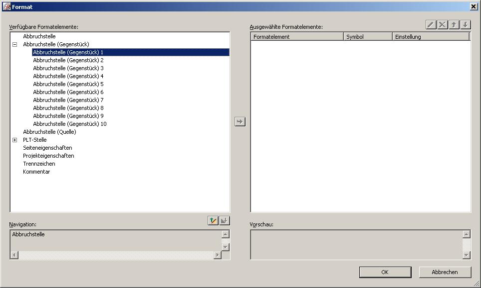

Habe die Anforderung nur bestimmte Querverweisinformationen darzustellen. Dachte das sollte eventuell über Blockeigenschaften gehen.
Hätte mir da auch schon was gefunden - kann aber "Abbruchstelle (Gegenstück) 1" überhaupt nicht wählen - habt ihr das zufällig schon mal in Verwendung gehabt ?

Du mußt von Abbruchstelle Gegenstück 1 weiter mit Treppchen nach oben auf die Abbruchstelle wieder.
Abbruchstelle Gegenstück 1 bedeutet nur das Du das Ziel 1 verfolgst. Noch bist Du nicht am Ziel (der Gegenabbruchstelle) wenn Du auf der Eigenschaft Abbruchstelle Gegenstück 1 stehst...

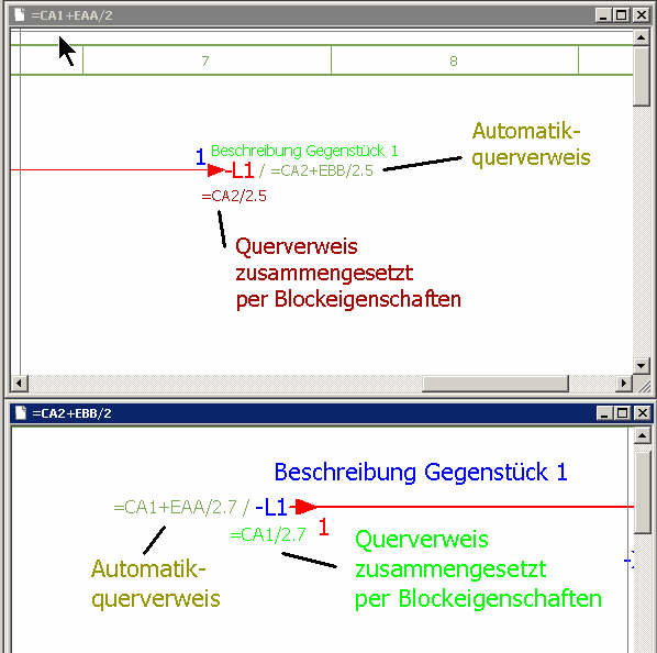

ich möchte beeinflussen, was im qvw der abbruchstelle steht, z.b. den ort ausblenden. mir ist klar das das eigentlich nicht sauber ist, aber der kunde wünscht es so, weil es bei elcad auch funktioniert...

ich kenne elcad auch ein wenig. Die qvw werden aber auch bei elcad RICHTIG dargestellt. Die Projektstruktur (Potentiale nicht Anlagen und Ortsbezogen) wird in diesen Projekten anders sein.
Welche Informationen sollen denn am qvw stehen, wenn es schon nicht die richtigen sein sollen?
Zur Not bleibt Dir nur bei Abbruchstellen – Anzeige – qvw Abdocken und dann unsichtbar darstellen.

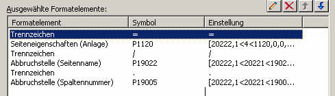

Realisiert habe ich es mit folgenden Blockeigenschaftenstring (Abbruchstelle Gegenstück 1 -> Abbruchstelle):
=[20222,1<4<1120,0,0,0,0,0,0,0,0,de_DE,0,0,0,0,0>>]/[20222,1<20221<19022,0,0,0,0,0,0,0,0,de_DE,0,0,0,0,0>>].[20222,1<20221<19005,0,0,0,0,0,0,0,0,de _DE,0,0,0,0,0>>]
Probiere es bitte mal aus...

Bei der Bearbeitung des Wertes des Eigenschaftsnamens „Format für Blockeigenschaft (20)“ durch Klick auf … steht mir beim Hinzufügen der Formatelemente Abbruchstelle das Formatelement Abbruchstelle (Seitenname) nicht zur Verfügung.   Das Formatelement Abbruchstelle (Spaltennummer) z.B. steht mir zur Verfügung.
Ich konnte den Blockeigenschaftenstring aus Deinem Post nur per Strg+C  und  Strg+V in das Feld „Werte“ für den Eigenschaftsnamen „Format für Blockeigenschaft (20)“ einfügen.
Wenn ich dann auf … für Bearbeiten klicke ist das Formatelement „Abbruchstelle (Seitenname)“ sichtbar.
Woher stammt dieses Formatelement

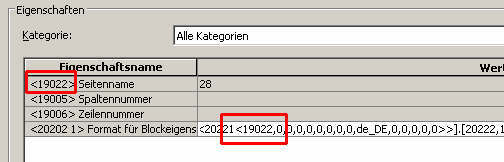

Wie folgt. Da scheinbar ab und an sinnvolle Eigenschaften fehlen - aus welchen Gründen auch immer - kann man versuchen diese Eigenschaft direkt zu editieren.
Das heißt konkret. Ich nehme eine ähnliche Eigenschaft (hier bspw. die 19005 Spaltennummer) und übernehme sie doppelt in den String der Blockeigenschaft. Danach editiere ich die Eigenschaft 19005 direkt im Feld wie im Bildchen zu sehen. Ich mache also da aus einer 19005 eine 19022.
Das ist natürlich nicht im Sinne des Erfinders und klappt auch nicht immer. Aber ein Versuch ist es immer wert. Aber solche fehlenden Eigenschaften immer an Eplan melden. Eplan switcht diese dann - in der Regel - problemlos nach... Verständlich?
Man kann also schon echt wilde Sachen machen mit P8...

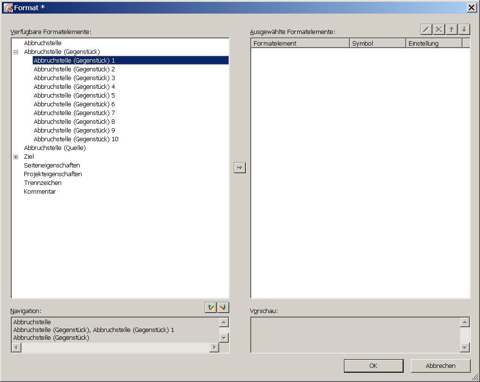

Kopiere ich das Format für Blockeigenschaften ein klappt es wunderbar, selbst zusammenbauen kann ich es aber nicht (hab ich da irgendwo was verstellt ?) - der Pfeil bei "Abbruchstelle (Gegenstück) 1" ist bei mir immer ausgegraut, somit kann ich selbst nichts "zusammenbauen"
lg

Du mußt, wenn Du Abbruchstelle Gegenstück 1 markiert hast, erst den Button Treppe nach oben betätigen (der ist ja auch bei Dir verfügbar sprich anklickbar). Somit stehst Du dann auf dieser Abbruchstelle und kannst dann das Formatelement Abbruchstelle in das Feld Ausgewählte Formatelemente verschieben und schlußendlich auch die Eigenschaften dieser Abbruchstelle auswählen...

Danke, ich habe den Bereich "Navigation:" nicht die erforderlich Bedeutung zukommen lassen !

Hallo Bernd,
Bei der Darstellung der Blockeigenschaft wird bei mir nur der String angezeigt und nicht das eigentliche Format, was sollte da noch falsch eingestellt sein?
