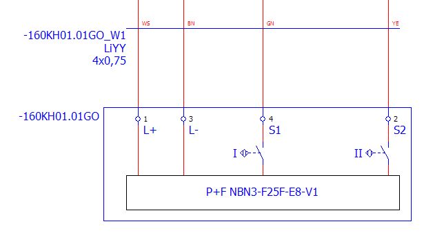

ich möchte auf rationelle Weise 2 Adern wegen der Farbe (L+ soll braun sein) an mehreren Kabeln tauschen (s.Bild). Wie würdet ihr das machen?

also ich kenne mich noch nicht so gut aus mit der P8 aber hast du schon versucht über die Suche zu gehen.
Also Suche nach WS dann bekommst du ein ergebnis, dort lässt du es nach dem wert Sortieren so das du alle Adern mit der Bezeichnung WS untereinander sind und dann markieren und dann rechtsklick ersetzen durch BN.

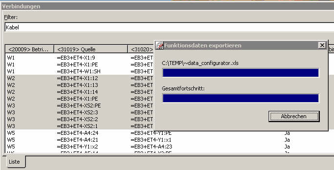

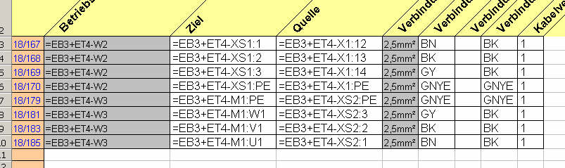

Mmh... möglich wäre die Kabel im Verbindungs-Navi nach Excel schieben, dort die Adern tauschen und dann wieder zurück nach P8 importieren...

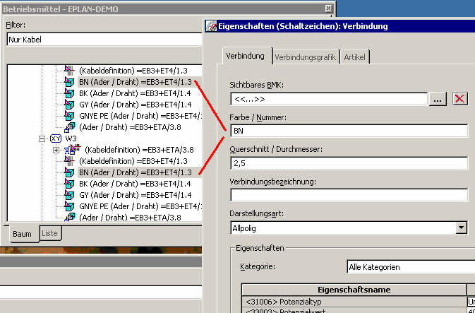

Auch kannst Du die Adern im Kabel-Navi (oder BM-Navi) einfach markieren und über die Eigenschaften einfach ändern <- mein Favorit wenn man sich für die Kabel schnell einen passenden Filter erstellt...

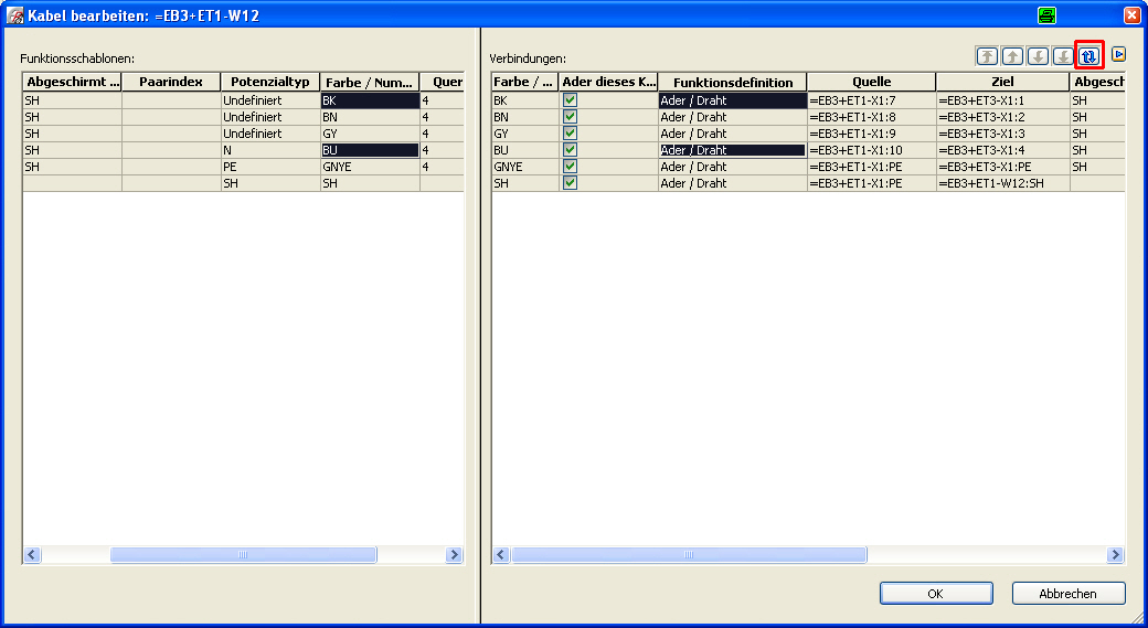

Ein Kabel im Navigator markieren und im Kontextmenü 'Bearbeiten'
aufrufen. Dann die beiden zu tauschenden Adern mit gedrückter
STRG-Taste markieren und auf die Schaltfläche 'Tauschen'
(Siehe Bild).
Auch eine Methode...
