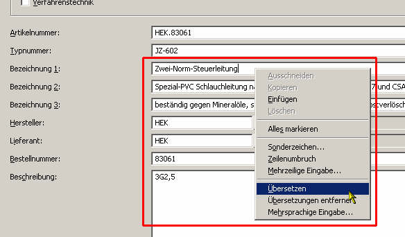

...Ich kann in der Artikel-DB auch nichts finden, wo ich die Bezeichnung u.ä. in allen möglichen Fremdsprachen eintragen könnte....
Du übersetzt einfach die Bezeichnungen in der AV. Damit stehen sie dann zur Verfügung. Man kann sicher auch die Bezeichnung 3 für eine Sprache nutzen aber komfortabler ist doch wenn in der Bezeichnung selbst alle übersetzten Sprachen stehen. Und je nach Spracheinstellung wird dann die Übersetzung zur Anzeige genommen...

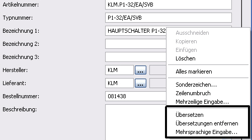

Tja, einfach in der Artikel-DB im FEld das Kontextmenü aufrufen
(siehe Bild).
Generell ist P8 da GANZ anders als E5.
Mit reiner Nutzung der neuen Möglichkeiten würde ich die Übersetzungen
in der Artikel-DB schon hinterlegen und bei Auswertungen nur 1 Formular
benutzen (nicht einmal je Sprache).
Hat den Vorteil, daß auf Knopfdruck die Sprache gewechselt werden kann.

Super!
An das Kontexmenu zum Textfeld der Bezeichnung hab ich garnicht gedacht ;-)
Nix is unmöglich mit P8!
