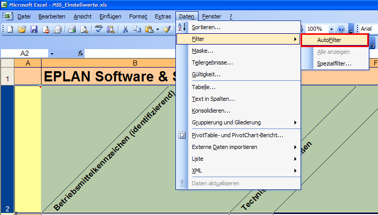

erstellt am: 20. Mrz. 2007 16:43    Editieren oder löschen Sie diesen Beitrag!  <-- editieren / zitieren -->   Antwort mit Zitat in Fett Antwort mit kursivem Zitat    Unities abgeben: 1 Unity (wenig hilfreich, aber dennoch)2 Unities3 Unities4 Unities5 Unities6 Unities7 Unities8 Unities9 Unities10 Unities
Hallo Zusammen,
soweit klappt das ganz gut
aber
1.    wie importiere ich eine Symbolleiste ?????
2. Wie geht das mit dem Autofilter auf leere
3. wie kann ich unterbinde4n das excel mir diese hübschen informationen ( siehe Bild ) gibt ?derzeit blende ich die erste zeile aus

erstellt am: 20. Mrz. 2007 17:29    Editieren oder löschen Sie diesen Beitrag!  <-- editieren / zitieren -->   Antwort mit Zitat in Fett Antwort mit kursivem Zitat    Unities abgeben: 1 Unity (wenig hilfreich, aber dennoch)2 Unities3 Unities4 Unities5 Unities6 Unities7 Unities8 Unities9 Unities10 Unities Nur für susi 7 10 Unities + Antwort hilfreich
Zu 1 mal kurz -> Optionen - Symbolleisten - Importieren...

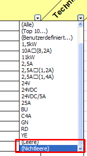

erstellt am: 20. Mrz. 2007 18:24    Editieren oder löschen Sie diesen Beitrag!  <-- editieren / zitieren -->   Antwort mit Zitat in Fett Antwort mit kursivem Zitat    Unities abgeben: 1 Unity (wenig hilfreich, aber dennoch)2 Unities3 Unities4 Unities5 Unities6 Unities7 Unities8 Unities9 Unities10 Unities Nur für susi 7 10 Unities + Antwort hilfreich
Hallo Susi !
1. wie Bernd gesagt hat
2. siehe Bild(er)
geht natürlich nur wenn auch wirklich leere
enthalten sind, sonst siehst Du die nicht.
