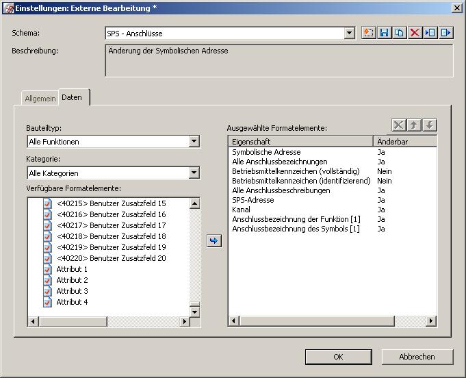

ich bräuchte mal einen Tipp von Euch:
Um die Kanäle und Adressen einer SPS zu bearbeiten nutze ich gerne die Funkion "Eigenschaften Extern bearbeiten\Funktion exportieren" mit der Einstellung "extern bearbeiten und anschliessend wieder einlesen".
Nun würde ich gerne auch so die Anschlussbezeichnung bearbeiten, da das mit Excel doch ein wenig schneller geht wie in ePLAN. Kann mir da jemand die Eigenschaft nennen die ich Einstellen muss??
Ich hab mal das Bild mit meinen Einstellungen mitgeliefert.
Vielen Dank auch schon mal im Vorraus,
Euer Frank

Es ist die Eigenschaft 20038 damit sollte es funktionieren...

Bingo, das ist es.
Dankeschön *vor dem Meister verneige*
