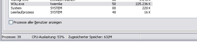

wie kann man denn herausfinden wieviel RAM P8 braucht?
Hab mich immer schon gefragt wieso das bei 2GB RAM so langsam läuft(Pentium4 3,4GHz)!
HD-Speicher ist ebenfalls genug vorhanden ca 200GB frei!

Nichts einfacher als das...*gg*
Öffne mal den Windows-Task Manager (<STRG>+<ALT>+<ENTF> gleichzeitig drücken). Dann geh auf den Reiter "Prozesse" da wird Dir angezeigt welche Anwendung wieviel Speicher frisst. Die Anwendung für ePLAN heisst W3U.exe.
Viel Erfolg

Oh ja danke!
Das ist dann aber nicht ganz viel (siehe Bild), oder!?!
Irgendwie verstehe ich das ganze auch nicht so genau besonders das auf der Registerkarte Systemleistung mit den unterschiedlichen Speichern!

Eine genaue Antwort auf den Reiter "Systemleistung" kann ich Dir nun auch nicht geben, aber soweit schon mal, wa Du da in etwa findest:
Zugesicherter Speicher (kB): Kennst Du noch aus DOS Zeiten die 640K? Die müsstest Du hier finden.
Physikalischer Speicher (kB): Hier findest Du, wie dein RAM aufgeteilt ist. Unter DOS ist das der "erweiterte Speicher"
Interessant ist da aber dein Bild, das sagt, ePLAN nimmt sich ca. 220MB Ram.
Wenn nun bei Aktionen mehr RAM benötigt wird so könnte ePLAN rein Theoretisch den noch zur verfügung stehenden freien Speicher nutzen, was es aber nicht tut. Statt dessen scheint irgendwo bei ca. 500MB die Grenze zu sein. Alles was darüber hinausgeht wird scheinbar auf HD ausgelagert und geht zusätzlich auf die CPU Auslastung.
Ist diese nun zu 100% Ausgelastet, dauern die anstehenden Aktionen etwas länger. Ebenso, wenn nicht der Physikalische RAM genutzt wird, sondern auf die Fetplatte ausgelagert wird. Denn der Zugriff auf die Festplatte dauert länger als auf den RAM, zumal die Übertragungsgeschwindigkeit des RAM deutlich höher ist!
Ich hoffe das war jetzt richtig so, zumindest hab ich das so verstanden, wie man es mir erklärt hat.
