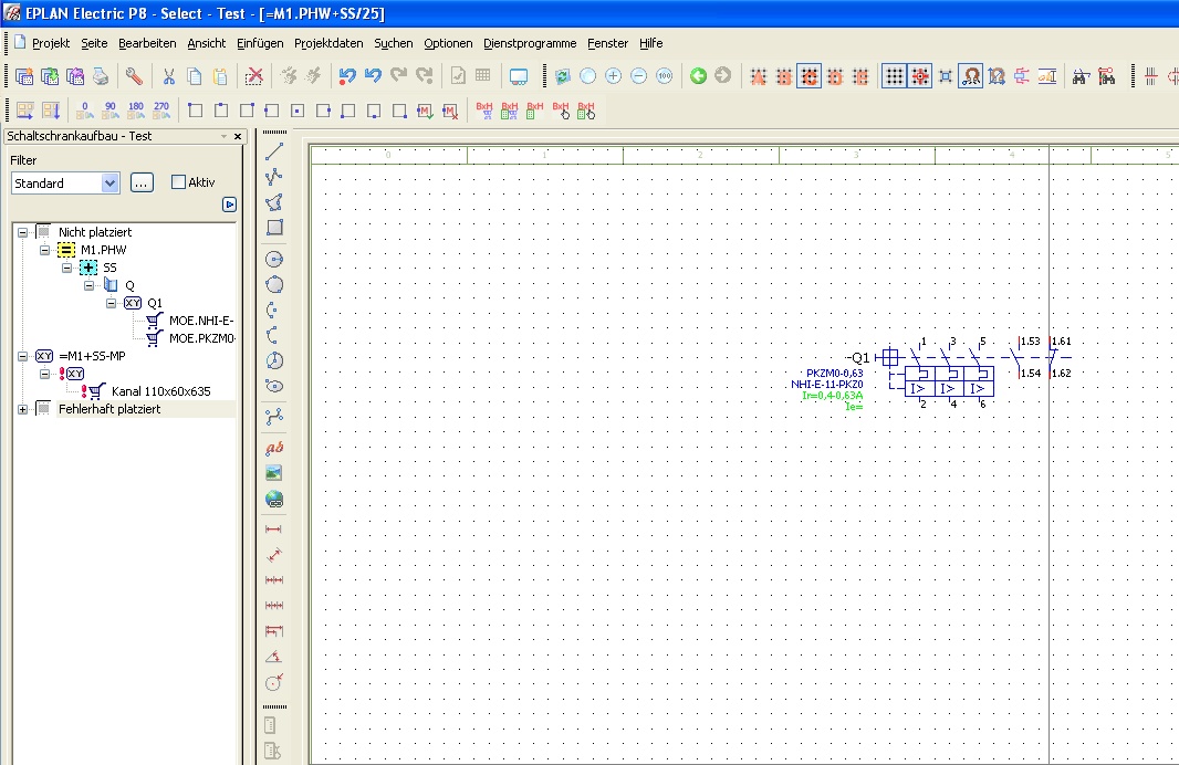

Hallo zusammen!
Habe auf der Montageplatte meine Artikel aus dem Schaltschrankaufbau- Navigator platziert und jetzt mekkert P8 mir an, das bei den Bauteilen die im Schaltplan als Gerätekasten platziert sind das BMK doppelt ist!?!
Habe auch schon die Funktionsdefinition auf `Artikelplatzierung, normales Bauteil` gesetzt!
Kann mir jemand sagen was ich noch einstellen muss???
Ach ja habe noch zwei Meldungen die ich nicht wegbekomme:
'Die Hauptfunktion enthält nicht den Artikel der Artikelplatzierung.'
'Das Strukturkennzeichen entspricht nicht dem der Montageplatte.'

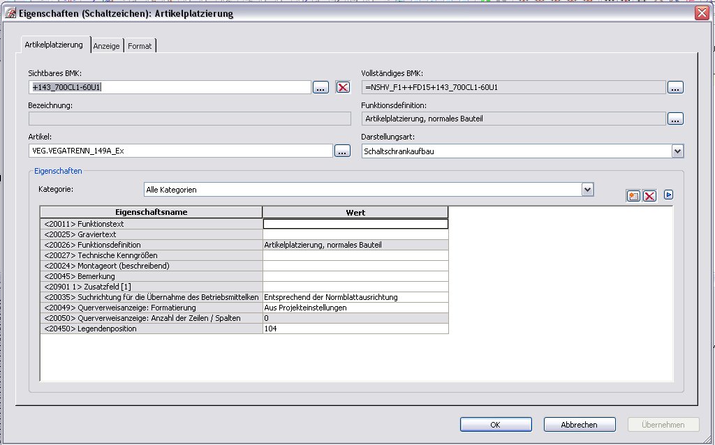

Hi Zusammen,
ich mache das ständig ohne Probleme.
Ist alles so wie im Bild - vor allem die Darstellungsart ?
Wie gehst Du vor ?

also ich hab es eigentlich genauso!
Muss man in allpoliger Darstellung noch was ändern?

Ich habe zwei Fehlermeldungen:
1.) Das Strukturkennzeichen entspricht nicht dem der Montageplatte.
z.Bsp. Ein PKZM mit dem BMK =M1.PHW+SS-Q1 wird auf die Montageplatte =M1+SS-MP gesetzt.
2.) Die Abmessungen der Artikelplatzierung entsprechen nicht den Abmessungen des Artikels.
Ich würde mich freuen über sachdienliche Hinweise.

anbei eine Aussage vom Support.
zu 1.) Die Anlage und der Einbauort müssen übereinstimmen.
Da stellt sich für mich die Frage, wie kann ich meine Anlage in einzelne Funktionsbaugruppen untergliedern?
zu 2.) Dies konnte der Support nicht erklären und hat es weiterghereicht.
Sowie eine Winkelangabe in der Artikelplatzierung eingestellt wird kommt dieser Fehler.
Gruß Dirk

Um den Thread nochmal hochzuholen... Ich erhalte ebenfalls die Meldung: "Das Strukturkennzeichen entspricht nicht dem der Montageplatte".
Vielleicht bin ich einfach zu doof um 'n Schaltschrank zu "bauen"
Folgende Struktur: Anlage:                  =BB2
                  Ort des Bauteils:        +S1
                                            +S2
                                            +S3
                  Ortskennz. d. Montagepl.: +M1
Ich bin jetzt folgendermaßen vorgegangen:
Ich habe den Schrank grafisch aufgezeichnet, die Bauteile ebenfalls grafisch gesetzt. Also bis jetzt alles grafische Kästen.
Dann habe ich über "Einfügen -> Kasten / Anschluss / Montageplatte -> Montageplatte" eine Montageplatte genau auf den (grafischen) Umriss des Schrankes gesetzt.
Anschließend bin ich hergegangen und habe aus dem Schaltschrankaufbau-Navigator meine Artikel auf die jeweilige Pos. im Schrank gezogen, soweit erforderlich die Größe entsprechend der grafischen Kästen definiert und die Artikel abgesetzt.
Daraufhin bekam ich dann besagte Fehlermeldung und habe Ortskästen (unsichtbar) um die jeweiligen Teile gezogen (z.B. oberer Bereich +S1, Mitte +S2 und unten +S3) Die Artikeldefinitionen nochmal angefaßt und Ortskennzeichen im sichtbaren BMK entfernt (nun habe ich im Plan und auf der Mont.-Platte z.B. -A1, ist also identisch. Ebenfalls identisch ist das "vollständige BMK"). Dennoch bleibt der Fehler.
Ich weiß nicht, ob ich voll auf dem Holzweg bin...oder einfach nur zu doof...
Kann mir vielleicht jemand Step by Step aufzeigen, wie ich eine vernünftige, logische Montageplatte aufbaue, die sich hinterher auch vernünftig auswerten läßt und KEINE Fehler aufwirft?
Vielleicht mache ich ja einfach grundsätzlich was falsch?

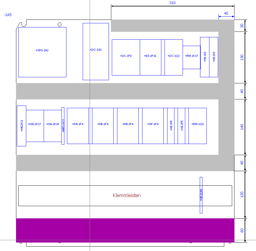

ich gehe da wie folgt vor:
- Montageplatte (-AP-1A5 im Bild)zeichnen
- Schaltschrankmakro einfügen
- dann aus dem Schaltschranknavigator die Artikel auf die Montageplatte ziehen (mit den Maßen bzw. Makro des Artikels)
