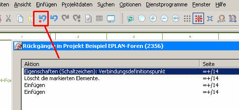

moin moin,
in eplan 5 gab es den schönen parameter "Schaltplan beim verlassen automatisch speichern".
ist der abgewählt kann man schön mal was testen ohne das die seite gespeichert und das änderungsdatum verändert wird.
das scheint es bei P8 nicht mehr zu geben, oder finde ich den parameter mal wieder nicht
gruß
ger nim
Beiträge: 15740
Professional
2.7.x
Expertenmenü :)
erstellt am: 06. Mrz. 2007 11:46    Editieren oder löschen Sie diesen Beitrag!  <-- editieren / zitieren -->   Antwort mit Zitat in Fett Antwort mit kursivem Zitat    Unities abgeben: 1 Unity (wenig hilfreich, aber dennoch)2 Unities3 Unities4 Unities5 Unities6 Unities7 Unities8 Unities9 Unities10 Unities Nur für Geronimo 10 Unities + Antwort hilfreich
Nein gibt es nicht mehr (ausser die UNDO-Funktion)... hat u.a. einige technische Gründe wenn mehrere Leute am gleichen Plan arbeiten - stell Dir vor Du setzt ein Schütz und der andere verarbeitet einen Kontakt von diesem Schütz. Nun speicherst Du diese Seite nicht. Also ist das Schütz wieder weg und der andere Kollege macht dicke Backen...
Für einen "Einzelkämpfer" gibt es solch eine Konstellation aber nicht. Hier wäre es sicher möglich... also einfach Eplan melden das Du diese Option vermißt...

da ich diesen Schalter auch vermisse, hier meine Frage:
Ist im V1.8.4 Build 2378 diese Option schon enthalten?

*kopp schüddel* Nö, denke nicht. Hab diese Funktion zumindest noch nicht gefunden und in den News zu dieser Version auch nichts über dieses Thema gefunden. Eplan berichtet in den News zu den neuen Versionen ja eigentlich immer recht ausführlich über die Neuerungen und Änderungen.

Nein auch in der 2378 gibt es ihn nicht...
Es gibt aber immerhin die Option Rückgängig über Liste. Schon probiert?
*auch Kopf schüttel*
muss die 2378 erst installieren.
... und Danke schön Männers!!

Sieht so aus Uwe:
Bis dann...

jo Danke Bernd, habs auch schon im p8_news_184_2378_de.pdf nachgelesen.
Ist doch schon viel wert. Jetzt nur noch die alten Gewohnheiten beim Seitenwechel von P5 ablegen und schon geht's.
