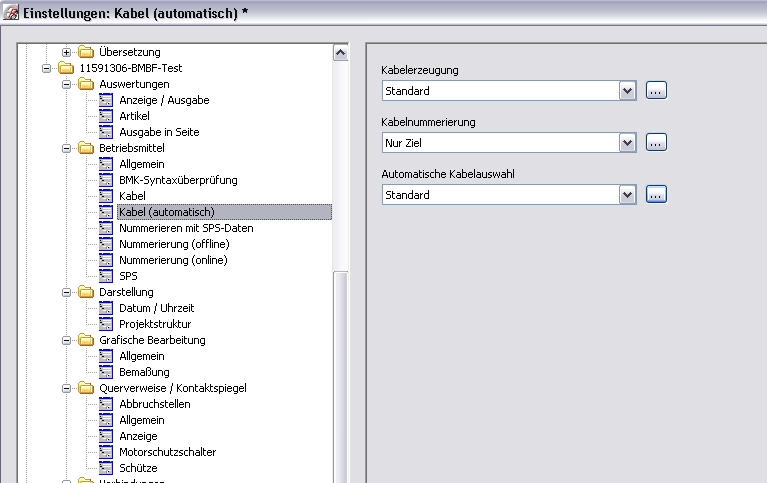

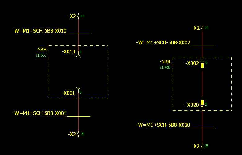

habe ein Problem bei der Kabelnummerierung "nach Ziel".
Zeichne ich einen Gerätekasten mit Geräteanschluss funktioniert es (siehe Bild 1). Mache ich es aber wie in Bild 2 ist das Ergebnis nicht wie gewünscht. Das Kabel wird nach Quelle nummeriert.

Sorry,
hatte Bilder vergessen

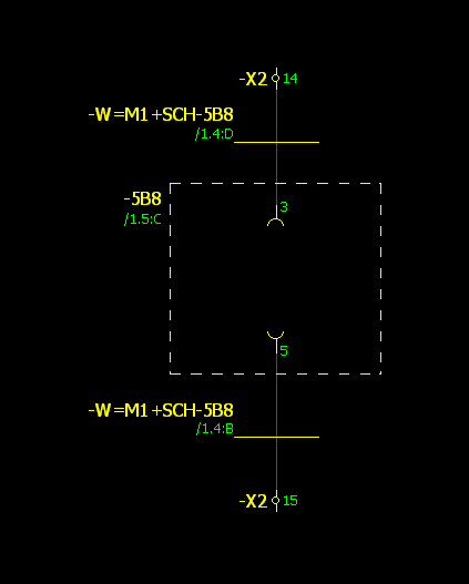

Hallo Gerhard,
habe das gerade mal bei mir versucht nachzustellen.
Funktioniert bei mir soweit. Siehe Bildchen.
Allerdings hat das auch nur funktioniert wenn die Kabel oben und unten nicht daselbe BMK hatten.
Ansonsten habe ich nur Symbole aus der IEC verwendet.

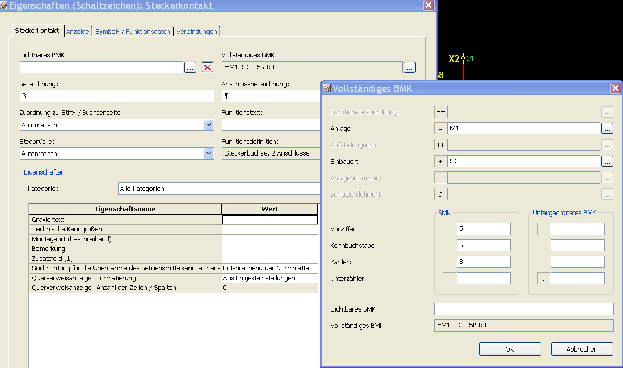

Hallo Gerhard,
das ist schon klar, aber prinzipiell änder sich da nichts!
Ich hab das mal geändert wie Du es wohl willst.
Immer noch alles mit Standardsymbolen aus der IEC.
( Grätekasten und Steckersymbol )
Anbei noch die Einstellungen am Stecker. An der Logik habe ich nichts gedreht.
Habe nochmals 2 Bildchen angehängt.
Gruß Fritz

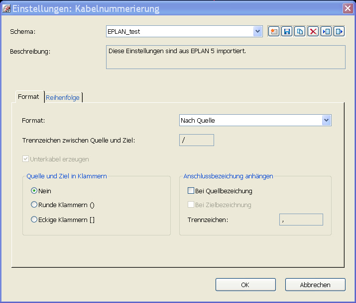

habe das jetzt nochmal gezeichnet und neu nummeriert.
Hat sich nichts geändert. Verstehe im Moment die P8-Welt nicht mehr. Einstellungen sind bei mir genauso wie auf Deinen Bildern.
Kabelnummerierungseinstellungen siehe Bild.

Hallo Gerhard,
Du hast wohl nummerieren nach Ziel eingestellt. Ich habe es bei mir wie im Bild eingestellt. Warum das dann über "Quelle" funktioniert muss ich mir mal genauer überlegen. Sinn macht es eigentlich zuerst mal nicht, aber es funktioniert. Mal sehen was Eplan dazu sagt.
Gruß Fritz

anbei noch eine Information vom Eplan Support, wie bei der Einstellung Kabelnummerierung mit dem Schema Eplan5 vom System vorgegangen wird:
Die Kabelnummerierung erfolgt gemäß der Einstellungen/Projekte/Betriebsmittel/Kabel (automatisch), hierbei bedeutet der Eintrag "Aus Projektstruktur" in dem Schema "Eplan 5", im Anhang das Defaultschema aus dem Build 1923, die Definition in den Projekteigenschaften unter Struktur z.B. Anlage und Einbauort sowie in den Einstellungen/Projekte/Betriebsmittel/Nummerierung (online) unter dem Nummerierungsformat z.B. Kennbuchstabe und Zähler.
Wird die Einstellung/Kabelnummerierung das Format "Nach Quelle und Ziel" ausgewählt so findet die Ermittlung gemäß der Onlinehilfe statt.
