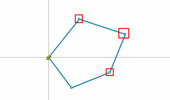

Hallo noch Mal
Ich habe da folgendes Problem.
Ich habe meine Makros aus EPlan5 importiert. Dort hatte ich einen Einfügepunkt für den Gerätekasten und einen Einfügepunkt für die Grafik bzw. den Text der Grafik.
In EPlanP8 importiert habe ich einen Einfügepkt für den Gerätekasten, keinen Einfügepkt für die Grafik aber dafür für jeden Text der Grafik einen Einfügepkt.
Viele Einfügepunkte behindern mich in der Funktion STRG+Cursor und Shift+Cursor (Fadenkreuzpositionierung).
Frage: Wie kann ich Grafik und Texte gruppieren, sodass nur ein (von mir aus auch kein) Einfügepkt vorhanden ist??
Ein weiteres Problem habe ich bei Pfadmakros (von Eplan5). Wenn ein solches Makro in P8 abgelegt wird ist der Einfügepkt des Gerätekastens nicht mehr im Raster. Wenn ich nun das Makro markiere und die Funktion "am Raster ausrichten" drücke, dann wird der Einfügepunkt der am weitesten links vom Makro ist zum einrasten verwendet. Dies ist bei mir bei vielen Makros ein Text der freien Grafik, der eigentlich keinen Einfügepkt haben sollte.
Was tun?

Generell kannst Du unter Bearbeiten - Weiteres Objekte gruppieren und somit auch verschiedene Texte und Grafiken. Du mußt sie vorher nur markieren und dann den Befehl Gruppieren ausführen. Damit hängen sie dann ab sofort alle zusammen (kann man auch wieder auflösen)...

Also das Gruppieren kenne ich schon. Nur warum bleibt bei den gruppierten Texten ein Einfügepunkt?

Laut Eplan Support hat in P8 eine Grafik keinen Einfügepkt mehr. Dafür haben aber alle Texte einen Einfügepkt!
Der Support sagt weiter, dass P8 eher mauslastig ist und deshalb auf die Sprungfunktion (STRG+Pfeil) nicht mehr so viel Wert gelegt worden ist. -> Viele Einfügepkt behindern diese Tastaturfunktion.

Man kann sehr wohl die Grafikpünktchen mit Tastatur anspringen. Dazu nehme man STRG+SHIFT+Cursortasten... richtig ist das sich ein Gerätekasten mit der Maus schneller in der Ausdehnung ändern läßt als mit der Tastatur (man müßte durch alle Grafikanfaßpünktchen durchspringen, gewünschten treffen, Enter drücken, Ausdehnung ändern). Möglich wäre es aber eben...
