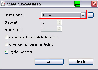

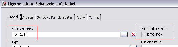

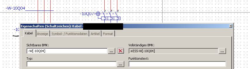

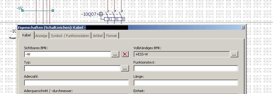

erstellt am: 18. Mai. 2009 16:53    Editieren oder löschen Sie diesen Beitrag!  <-- editieren / zitieren -->   Antwort mit Zitat in Fett Antwort mit kursivem Zitat    Unities abgeben: 1 Unity (wenig hilfreich, aber dennoch)2 Unities3 Unities4 Unities5 Unities6 Unities7 Unities8 Unities9 Unities10 Unities
Hallo Christian,
ich nummeriere meine Kabel über den Kabelnavigator
- rechte Maustaste
- Kabel-BMK nummerieren
dann siehe Bilder
Gerhard

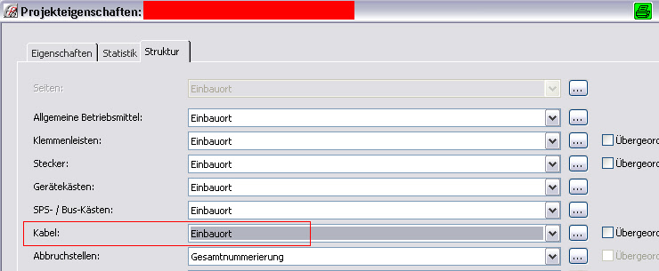

erstellt am: 19. Mai. 2009 07:53    Editieren oder löschen Sie diesen Beitrag!  <-- editieren / zitieren -->   Antwort mit Zitat in Fett Antwort mit kursivem Zitat    Unities abgeben: 1 Unity (wenig hilfreich, aber dennoch)2 Unities3 Unities4 Unities5 Unities6 Unities7 Unities8 Unities9 Unities10 Unities Nur für gwa 10 Unities + Antwort hilfreich
Guten Morgen Gerhard,
hab's hinbekommen! Habe meine Kabel eigentlich genauso wie du nummeriert, aber in den Projekteigentschaften stand noch "Gesamtnummerierung", deswegen hat er mir jedesmal noch den Einbauort
hinzugeschrieben.
