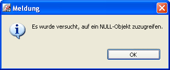

hallo zusammen. habe folgendes problem.
habe in einem schaltschrank 7 verschiedene klemmleisten. 4 davon möchte ich mittels klemmenanschlussplan darstellen. und genau bei den vieren kommt diese nervenstrapazierende fehlermeldung - alle anderen klemmleisten funktionieren. hat auch bis jetzt immer funktioniert. formular ist in ordnung, da ich es bei anderen projekten auch verwende.

Hast Du schon einmal versucht das Projekt zu reorganisieren? Welche Version benutzt Du? Die 12?

ja ich habe das projekt eben reorganisiert. leider gleiches ergebnis.
benutze version 12.

Mmh... ich hatte das in früheren Versionen auch schon mal aber waren zum Glück nur Testprojekte. Genau kann es sicher nur Eplan sagen warum es bei Dir im Projekt an dieser Stelle hakt.
Schon einmal den Support kontaktiert?

Nun ja. Ich würde sagen das Eplan auf etwas zugreifen möchte was wohl noch im "Hinterstübchen" sitzt aber real nicht mehr da ist. Ansonsten einfach mal Eplan fragen... sie sollten es schließlich wissen. Und diese Meldung ist eher der Ausnahmefall...

Das bekommst du weg, indem du das Projekt in der Projektverwaltung über <Organisieren> Exportieren – exportierst und mit <Organisieren> Importieren mit der Verwendung eines neuen Projektnamens wieder nach P8 importierst.
