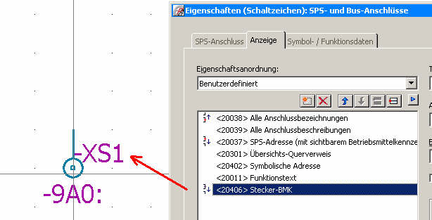

Hallo Zusammen,
ich hab da so ein verständnisproblem.
Ich benutze bei der allpoligen Darstellung bevorzugt das Symbol aus der Spezial 13 / PLCCP. Leider kann ich hier unter Anzeige nicht das Stecker-BMK-anzeigen lassen.
Versteh ich nicht, mache ich Grundsätzlich was falsch, ist das symbol hier nicht zu verwenden oder
Schade ist auch das immer noch nicht das Stecker-BMK der Anschlussnummer zugeordnet wird. Habe eine CPU mit onboard-IO und diese sind auf 2 verschiedenen Steckern mit gleicher PIN-Nummer.
Gibt nach wie vor Fehlermeldung Anschluss doppelt belegt, obwohl unterschiedliche Stecker benutzt
Gruss Susi

erstellt am: 15. Feb. 2007 13:48    Editieren oder löschen Sie diesen Beitrag!  <-- editieren / zitieren -->   Antwort mit Zitat in Fett Antwort mit kursivem Zitat    Unities abgeben: 1 Unity (wenig hilfreich, aber dennoch)2 Unities3 Unities4 Unities5 Unities6 Unities7 Unities8 Unities9 Unities10 Unities Nur für susi 7 10 Unities + Antwort hilfreich
Stecker-BMK anzeigen sollte aber klappen...

erstellt am: 15. Feb. 2007 14:30    Editieren oder löschen Sie diesen Beitrag!  <-- editieren / zitieren -->   Antwort mit Zitat in Fett Antwort mit kursivem Zitat    Unities abgeben: 1 Unity (wenig hilfreich, aber dennoch)2 Unities3 Unities4 Unities5 Unities6 Unities7 Unities8 Unities9 Unities10 Unities
eplan1.pdf
ja, füge ich über das Icon SPS-Anschluss einen neuen ein geht das aber gehe ich auf meine existierenden geht es nicht, mir wird die nummer gar nicht angeboten!

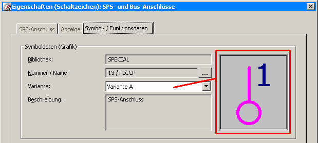

erstellt am: 15. Feb. 2007 14:55    Editieren oder löschen Sie diesen Beitrag!  <-- editieren / zitieren -->   Antwort mit Zitat in Fett Antwort mit kursivem Zitat    Unities abgeben: 1 Unity (wenig hilfreich, aber dennoch)2 Unities3 Unities4 Unities5 Unities6 Unities7 Unities8 Unities9 Unities10 Unities Nur für susi 7 10 Unities + Antwort hilfreich
Mmh... Funktionstexte sind hier auch kein Problem... und wieso liegt Deine Anschlußnummer des Symbols auf der Seite...? Ungewöhnlich...

erstellt am: 15. Feb. 2007 15:01    Editieren oder löschen Sie diesen Beitrag!  <-- editieren / zitieren -->   Antwort mit Zitat in Fett Antwort mit kursivem Zitat    Unities abgeben: 1 Unity (wenig hilfreich, aber dennoch)2 Unities3 Unities4 Unities5 Unities6 Unities7 Unities8 Unities9 Unities10 Unities
weil ich diese so konfiguriert habe

erstellt am: 15. Feb. 2007 15:08    Editieren oder löschen Sie diesen Beitrag!  <-- editieren / zitieren -->   Antwort mit Zitat in Fett Antwort mit kursivem Zitat    Unities abgeben: 1 Unity (wenig hilfreich, aber dennoch)2 Unities3 Unities4 Unities5 Unities6 Unities7 Unities8 Unities9 Unities10 Unities Nur für susi 7 10 Unities + Antwort hilfreich
Ok... Habe ich mir gedacht. Mich irritiert nur die Symbolvorschau...
Auszug Eplan-Gebote
4. Eplan-Gebot -> Du sollst keine SPECIAL-Symbole ändern...!

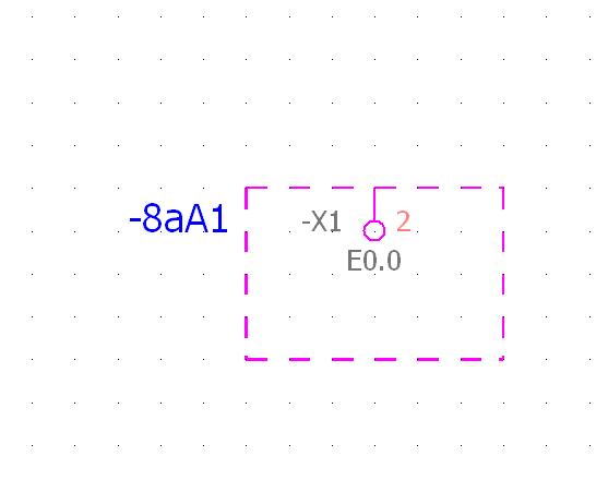

erstellt am: 15. Feb. 2007 15:24    Editieren oder löschen Sie diesen Beitrag!  <-- editieren / zitieren -->   Antwort mit Zitat in Fett Antwort mit kursivem Zitat    Unities abgeben: 1 Unity (wenig hilfreich, aber dennoch)2 Unities3 Unities4 Unities5 Unities6 Unities7 Unities8 Unities9 Unities10 Unities Nur für susi 7 10 Unities + Antwort hilfreich
Standard sieht ja so aus:
Deshalb wundert mich das bei Dir die Anschlußnummer liegt...

erstellt am: 15. Feb. 2007 15:35    Editieren oder löschen Sie diesen Beitrag!  <-- editieren / zitieren -->   Antwort mit Zitat in Fett Antwort mit kursivem Zitat    Unities abgeben: 1 Unity (wenig hilfreich, aber dennoch)2 Unities3 Unities4 Unities5 Unities6 Unities7 Unities8 Unities9 Unities10 Unities
du machst mich fertig - ich wunder mich und wunder mich doch
  das ist parametriebar!

erstellt am: 15. Feb. 2007 15:38    Editieren oder löschen Sie diesen Beitrag!  <-- editieren / zitieren -->   Antwort mit Zitat in Fett Antwort mit kursivem Zitat    Unities abgeben: 1 Unity (wenig hilfreich, aber dennoch)2 Unities3 Unities4 Unities5 Unities6 Unities7 Unities8 Unities9 Unities10 Unities Nur für susi 7 10 Unities + Antwort hilfreich
Ach Du Schande... das hatte ich schon einmal gesehen aber würde es nicht einsetzen daher gleich wieder -> verdrängt...
Dann ist gut...
