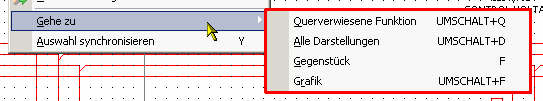

mal ne Frage: Wenn ich die beliebte Taste <f> drücke, passiert erstmal nichts, Blättern vor zurück, f-Taste -> geht. Ist das irgend ein Parameter? Z.B.: Taste f erst wenn Blatt vor zurück gewesen oder so ähnlich?

Bei mir funktioniert das mit der Taste "F" - Suchen/Gehe zu Gegenstück.
Der Trick an unserem PC ist, dass man nur von einer Nebenfunktion zum "Gegenstück" der Hauptfunktion springen kann. Habt Ihr da andere Erfahrungen gemacht?
Bei mehreren Gegenstücken verwende ich die Funktion: Gehe zu (Querverwiesene) (STRG+UMSCH+V) um mir eine bessere Übersicht zu schaffen...

Generell funktioniert die Springerei ja aber bei mir der gleiche Nebeneffekt wie bei Ralf...

den effekt kann ich auch bestätigen.

Hallole, also lieber spät als gar nicht: Gemeldet isses, damals schon, allerdings tritt das bei einem Speicherausbau auf 4GB nicht mehr auf. Is doch auch schön
