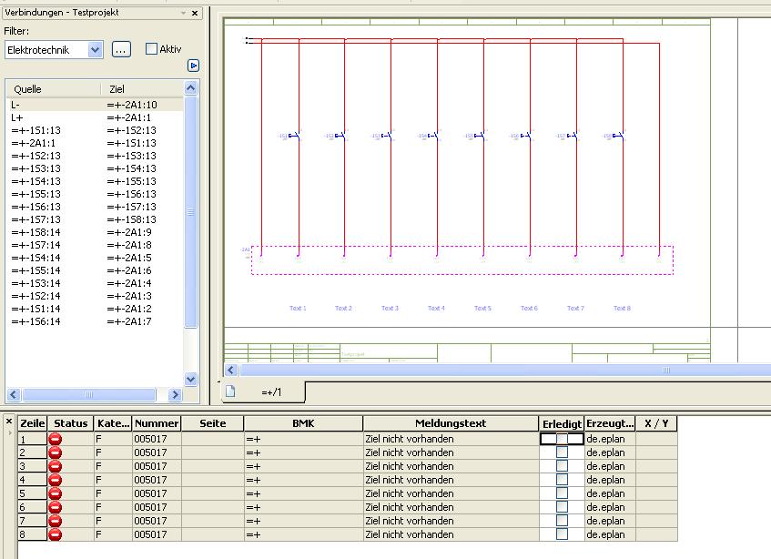

ich bin mal so ein wenig am probieren, dabei bekomme ich o.g. Fehlermeldung. Kann mir jemand nen Rat geben? Die Hilfe ist für mich nicht so recht verständlich:
Zitat:P005017: Ziel oder Quelle nicht vorhanden
An einer nicht platzierten Verbindung wurde die Angabe des Quell- und / oder Ziel-BMKs gelöscht.
Lösung
Weisen Sie der nicht platzierten Verbindung ein Quell- und / oder Ziel-BMK zu.
Aktualisieren Sie die Verbindungen, und starten Sie anschließend einen neuen Prüflauf.
Scheint aber recht schlimm zu sein, da es so ein Zeichen wie eine Einbahnstrasse vorne vor hat.

Ja... Du hantierst also mit nicht-platzierten Verbindungen. Tut das denn not?     Wenn nein kannst Du Dir alle nicht-platzierten Verbindungen löschen unter Projekt - Organisieren - Komprimieren (hier ein entsprechendes Schema auswählen bzw. erstellen)...
Oder eben der nicht-platzierten Verbindung im Verbindungs-Navi wieder das geben was sie verlangt -> ein Quell- bzw. Ziel-BMK...

Ob das not tut kann ich nicht sagen, ich wollte einfach nur ein paar Symbole setzen.
Komprimieren bringt nichts, im Verbindungs-Navi werden nur die wirklich verwendeten, platzierten, Verbindungen angezeigt.

Probiere mal das hier... vielleicht hast Du ein paar kaputte Verbindungen...

ja machich gleich mal, hier rasch nen Bildchen.

also ich hatte beim Kompromieren "nicht platzierte..." gewählt, brachte nix. Jetzt der Tip vom Holger hat hin gehauen. Danke für den Verweis.

Kann es sein, dass P8 schwierigkeiten beim Kopieren hat ?

bei mir waren es damals Verbindungen aus bereits gelöschten Seiten die irgendwie noch da waren.

jetzt, wo du es sagst, ich habe da auch Seiten gelöscht, aber da waren vorher die Fehlermeldungen noch nicht da.
Ich finde, dass schlimmste daran ist, wenn man nicht den Hinweis hier im Forum findet, dass man sich einen absoluten Wolf sucht, weil ja kein BMK oder sonstwas vorhanden ist, welches man bearbeiten muss. Mehr als diese blöde Fehlermeldung ist einfach nicht vorhanden.
Hat eigentlich schon jemand Feedback vom Support, ob dieser Bug behoben werden soll ?

ich denke mal das sie daran arbeiten. Den Tip habe ich ja vom Support als ich denen das gemeldet habe (mit Beispielprojekt). Kann mir nicht vorstellen das sie das einfach so lassen wollen. Mal abwarten.

Update zum Problem: Es existiert immer noch und Holgers Lösung hat als Einzige funktioniert.
