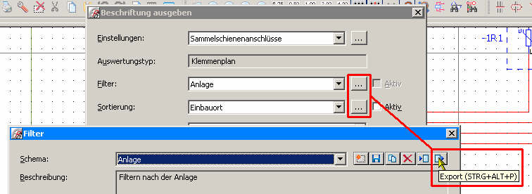

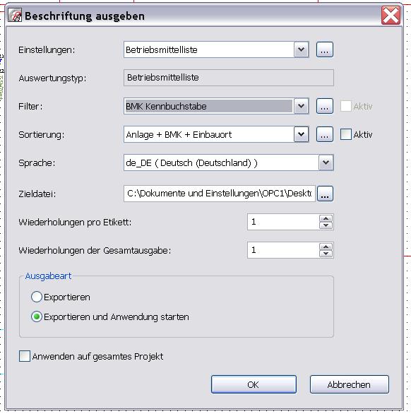

ich hab versucht die Betriebsmittelliste in Excel auszugeben, habe sortiert nach Anlage - BMK - Einbauort.
Mein Problem ist nun, dass in dem Excel Formular wohl die Funktionstexte stehen, aber nicht die die BMK´s.
Kann mir wer sagen, was ich in den Einstellungen falsch gemacht habe? Habe hier mal ein Bild angehängt.

Mal eine Frage. Die Schemata für Filter und Sortierung. Hast Du diese selbst gemacht? Wenn ja. Kannst Du sie exportieren und hier reinhängen das man es mit genau diesen Schemata mal selber probieren kann?

Kannst Du die beiden Sachen mal bitte exportieren?

Hänge mal an den Dateinamen ein .TXT dahinter oder zippe das ganze und hänge es dann rein...

Betriebsmittelliste.zip
Ok ... nun hat es klappt
Hab Dir alle 3 mal angehängt.

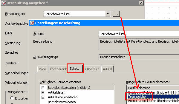

Kopiere Dir mal bitte die Ausgabe der Beschriftung Betriebsmittelliste nach Betriebsmittelliste (ohne Trennzeichen), anschließend diese Ausgabe bearbeiten und zwar entferne das Trennzeichen und schiebe mal den Funktionstext an die zweite Position...
Dann sollte die Ausgabe auch klappen...
