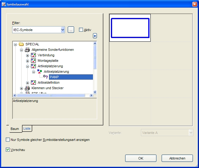

zu diesem Thema habe ich auch eine Frage.
Wie kriege ich beim Montageplattenaufbau z.B. bei einem Leuchtmelder den Makrokasten weg??

du meinst wahrscheinlich den kasten der Artikelplatzierung,
da musst du das ding auf unsichtbar setzen, ich kenne keine andere Möglichkeit

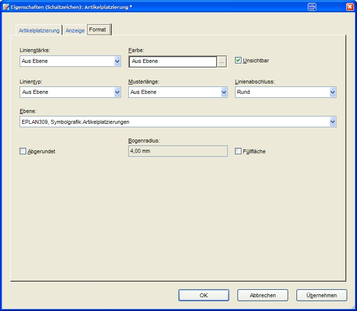

Über die Ebenenschiene hatte ich es schon probiert (sorry hatte ich vergessen zu erwähnen) mit dem Effekt den Susi beschrieben hat.
Aber wo setze ich die Artikelplatzierung auf unsichtbar??

erstellt am: 31. Jan. 2007 17:57    Editieren oder löschen Sie diesen Beitrag!  <-- editieren / zitieren -->   Antwort mit Zitat in Fett Antwort mit kursivem Zitat    Unities abgeben: 1 Unity (wenig hilfreich, aber dennoch)2 Unities3 Unities4 Unities5 Unities6 Unities7 Unities8 Unities9 Unities10 Unities Nur für Thomas22 10 Unities + Antwort hilfreich
auf der karte Format den haken auf unsichtbar

erstellt am: 01. Feb. 2007 09:01    Editieren oder löschen Sie diesen Beitrag!  <-- editieren / zitieren -->   Antwort mit Zitat in Fett Antwort mit kursivem Zitat    Unities abgeben: 1 Unity (wenig hilfreich, aber dennoch)2 Unities3 Unities4 Unities5 Unities6 Unities7 Unities8 Unities9 Unities10 Unities Nur für Thomas22 10 Unities + Antwort hilfreich
wenn du über den Schaltschrankaufbaunavigator ein Gerät auf der Montageplatte plzierst wird doch ein Rahmen darum gemacht. Dort erscheinen dann je nach Einstellung BMK, Platzhalternummer, Artikelnummer ...
Dieser Kasten ist die Artikelplatierung und wenn Du drauf klickst öffnen sich Ihre Eigenschaften
Da gibt es dann die Karte Format

Das Symbol für die Artikelplatzierung ist nicht von Anfang an in der Special-Bib so wie nun existent gewesen.
Die Grafikmakros für den Schaltschrankaufbau nun mit diesem Symbol ergänzen, und schon im Makro auf unsichtbar schalten.
Evtl. auch die Anzeigoptionen schon von vorneherein so einstellen,
wei man das sich vorstellt, damit man nach dem Platziern auf der MP nicht immer Hand anlegen muss.
So kann man auch die Finger von der Ebenenverwaltung lassen, da sonst bei Bauteilen zu denen man kein Makro hat / möchte auch der Kasten futsch ist (also unsichtbar).

Hallo nairolf
diesen Gedanken hatte ich auch.
Es ist nur so dass die Artikelplatzierung erst beim Einfügen am Makro angedockt wird. Vorher ist die Ebene 309 gar nicht da.
Gerhard

Hallo Gerhard !
Schau mal die Bilder an. Einfach das Symbol aus bild1 um dein Grafikmakro legen und Grafikmakro neu schreiben.
Bei mir klappt das.

Hallo Florian,
Danke so funktionierts auch bei mir.
Habe schon vermutet dass ich da grunsätzlich was falsch mache.
