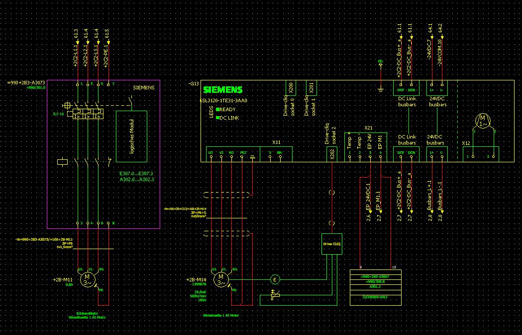

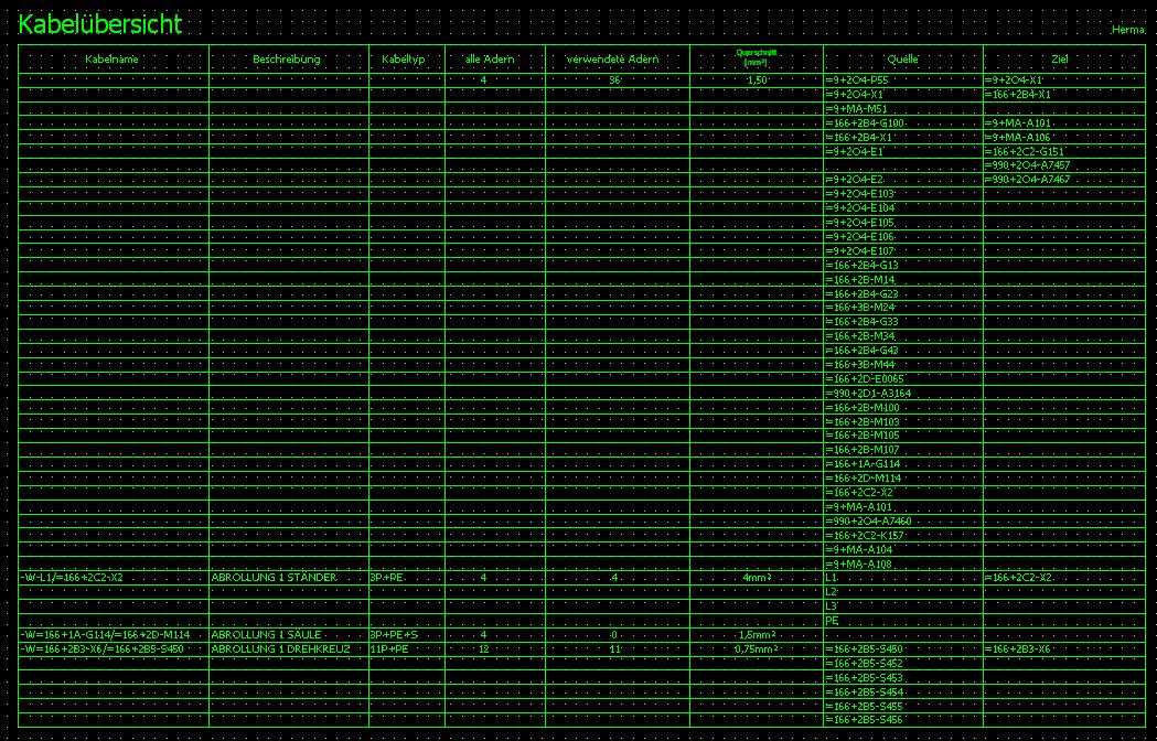

Guten Morgen
Ich habe anbei ein Bild von der ersten seite meiner Kabelübersicht angehängt. Irgendwie verstehe ich da etwas nicht. und zwar sieht man da, dass zuoberst überall alles leer ist nur bei der quelle steht etwas drin. und ich weiss nicht von wo das kommt?? evtl von den schirmen? muss man den schirmen das BMK der Kabel geben oder kann ich das bmk einfach weglassen dort??

Wo ist das Bild

entschuldigung, viel text und das wichtigste vergessen!!;-)

Da stimmt scheinbar etwas nicht mit den Verbindungen. Entferne mal über Projekt - Organisieren - Komprimieren alle (nicht-platzierten) Verbindungen... und lasse danach die Verbindungen aktualisieren. Anschließend die Übersicht noch einmal erzeugen...

Holla,
da ist aber einiges im argen.
Kannst Du nicht auch mal ein Bildchen reinstellen, wo man deine
Kabel im Schaltplan sieht ?

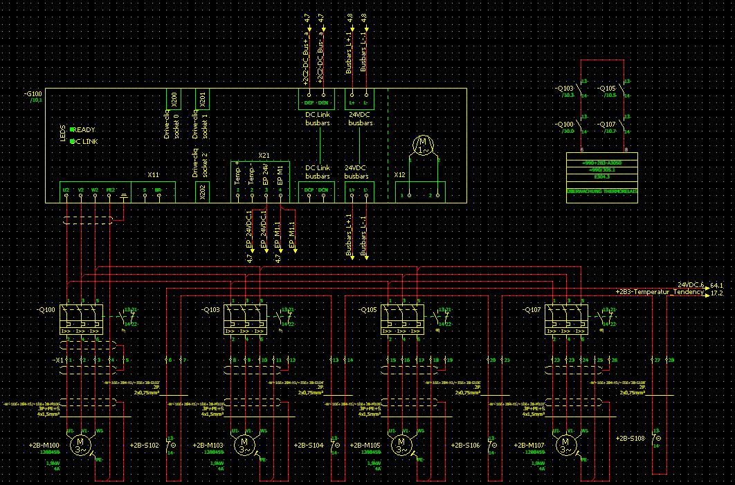

@bernd hab mal deine lösung probiert, hat aber niochts gebracht, sieht immer noch gleich aus!!
hab noch ein bild, wie das kabel bei mir im schaltplan aussieht angehängt

Zum einen, brauchst du keine Aderbezeichnung ?
Zum anderen funktioniert das mit den Abschirmungen nur dann vernünftig, wenn du diese auch mit über die Definitionslinie führst, ansonsten kommt ziemliches Kauderwelsch dabei heraus, weil eplan Schwierigkeiten mit der Zuordnung bekommt.
Die Kabeladerbezeichnung in den Schirmen hast Du hoffentlich gelöscht ?

An jeder Stelle, wo eine Definitionslinie eine Aderlinie schneidet entsteht ein Kabeladerbezeichnungspunkt, das gleiche gilt auch bei Schirmen, das sieht man, wenn die Anzeige der Einfügepunkte aktiviert (mit Taste I)

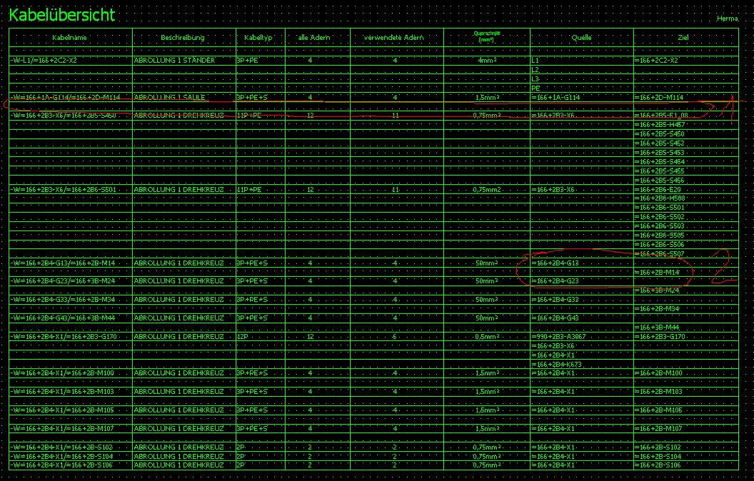

also hab alles mal so gemacht wie du mir das gesagt hast, hatte tatsächlich noch solche kabeladerbezeichnugspunkte bei den schirmen, diese habe ich jetzt alle gelöscht.
jetzt sieht der plan schon etwas besser aus aber noch nicht korrekt und sauber... habs jetzt auch mal hinbekommen, dass quelle und ziel am richtigen ort stehen.
anbei hab ich jetzt nochmals ein bild. hab die beiden letzten probleme rot umrandet. das erste problem ist, dasses mir ab und zu immer einfach eine leere zeile im kabel plan schreibt. warum??
das zweite problem ist, dass ab und zu quelle und ziel um eine linie verschoben sind. warum?

Diese Verschiebungen hängen noch irgendwie mit deinen Schirmen zusammen, denn sie treten nur auf, bei Kabeln mit einer Abschirmung.
Ohne ein entsprechendes Bildchen mit Kabel finde ich den Grund leider auch nicht sofort.

also, habe hier noch ein bild angehängt wo ich ziemlich viel schirme gezeichnet habe, vielleicht kannst du da etwas erkennen.

Ich würde an deiner Stelle anders vorgehen.
Nur einen Schirm darstellen, aber dann von diesem aus auf die obere Klemme gehen. Den Schirm auf dem Motor an PE anschliessen halte ich eh nicht für richtig (Übertragung von Störsignalen!)
Du müsstest dann natürlich die Kabellinie oberhalb vom Schirm zeichnen, damit der Schirm auch erfasst wird.

also das mit den störsignalen ist so ne sache, kommt immer drauf an in welchem frequenzbereich man sich befindet.
ich ha jetzt mal jeweils den oberen schirm gelöscht und habe trotzdem noch die selbe auswertung in der kabelübersicht...

hab jetzt glaub ich den fehler entdeckt. sobald ich das kabel zum oberen schirm mache, also vor den oberen schirm zeichne, funktioniert das im kabelplan. bis auf zwei zeilen im kabelplan ist alles in ordnung. bei disen zwei zeilen, die noch nicht stimmen, finde ich den fehler einfach nicht...

Original erstellt von digio:
..sobald ich das kabel zum oberen schirm mache, also vor den oberen schirm zeichne, funktioniert das im kabelplan..
So hatte ich es oben aber beschrieben !
Sind die beiden Kabel, die betroffen sind mit auf der Zeichnung oben ?

nein, sind auf einer anderen seite gezeichnet! gehen von einem sps-ausgang auf ein externes gerät über klemmen...
