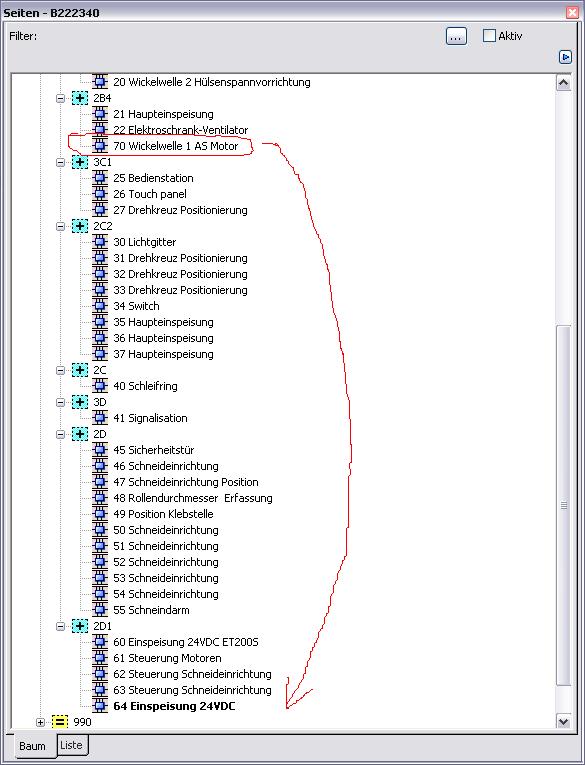

erstellt am: 09. Jan. 2007 15:55    Editieren oder löschen Sie diesen Beitrag!  <-- editieren / zitieren -->   Antwort mit Zitat in Fett Antwort mit kursivem Zitat    Unities abgeben: 1 Unity (wenig hilfreich, aber dennoch)2 Unities3 Unities4 Unities5 Unities6 Unities7 Unities8 Unities9 Unities10 Unities
also hab mal ein bildchen angehängt! dort kann man sehen dass, die seitennr. 70 anschliessend der nr 64 soll, aber da es die selbe ortsbezeichnung hat wie oben, sich dort eingliedert.,,
Beiträge: 15740
Professional
2.7.x
Expertenmenü :)
erstellt am: 09. Jan. 2007 18:00    Editieren oder löschen Sie diesen Beitrag!  <-- editieren / zitieren -->   Antwort mit Zitat in Fett Antwort mit kursivem Zitat    Unities abgeben: 1 Unity (wenig hilfreich, aber dennoch)2 Unities3 Unities4 Unities5 Unities6 Unities7 Unities8 Unities9 Unities10 Unities Nur für digio 10 Unities + Antwort hilfreich
Ah so... nun gut. Wäre ein Vorschlag für Eplan.
Man könnte sich aber streiten ob das Sinn ergibt. Schließlich ist es manchmal nicht unerheblich zu wissen in welchem Ort man sich befindet. Das würde ich dann so nicht mehr ohne weiteres sehen...

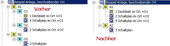

Also ich hab jetzt mal das häckchen beim einbauort weggenommen. dann sieht das bei mir so aus wie auf dem angehängtem bild. der ort ist dort immer noch zu sehen und es wird immer noch nach meiner definierten ort-struktur sortiert...
wenn ich jetzt eine neue seite mit der höchsten seitennummer bisher, aber mit einem vorhandenem ort erzeuge, dann reiht es mir diese trotzdem noch beim ort oben ein, statt am schluss...
oder hab ich dich falsch verstanden?
Beiträge: 15740
Professional
2.7.x
Expertenmenü :)
erstellt am: 11. Jan. 2007 11:58    Editieren oder löschen Sie diesen Beitrag!  <-- editieren / zitieren -->   Antwort mit Zitat in Fett Antwort mit kursivem Zitat    Unities abgeben: 1 Unity (wenig hilfreich, aber dennoch)2 Unities3 Unities4 Unities5 Unities6 Unities7 Unities8 Unities9 Unities10 Unities Nur für digio 10 Unities + Antwort hilfreich
Das wird nur mit dem beschreibenden Einbauort funktionieren... schau mein Beispiel:
Du hast den "normalen" Einbauort... daher wird es anders einsortiert...

erstellt am: 11. Jan. 2007 12:08    Editieren oder löschen Sie diesen Beitrag!  <-- editieren / zitieren -->   Antwort mit Zitat in Fett Antwort mit kursivem Zitat    Unities abgeben: 1 Unity (wenig hilfreich, aber dennoch)2 Unities3 Unities4 Unities5 Unities6 Unities7 Unities8 Unities9 Unities10 Unities
genau so wie auf dem bild recht möchte ich es gerne, aber wie genau macht man das? also wie und wo ist der unterschied zwichen normalem einbauort und beschriebendem einabuort??
Beiträge: 15740
Professional
2.7.x
Expertenmenü :)
erstellt am: 11. Jan. 2007 12:34    Editieren oder löschen Sie diesen Beitrag!  <-- editieren / zitieren -->   Antwort mit Zitat in Fett Antwort mit kursivem Zitat    Unities abgeben: 1 Unity (wenig hilfreich, aber dennoch)2 Unities3 Unities4 Unities5 Unities6 Unities7 Unities8 Unities9 Unities10 Unities Nur für digio 10 Unities + Antwort hilfreich
Mal ein Auszug aus der Hilfe:
...Ist der Einbauort (siehe Einbauorte) beschreibend (d.h. er wird im BMK angezeigt), aber nicht identifizierend für die Projektstruktur, so reden wir von einem Beschreibenden Einbauort...
Verständlich?

ok, hab ein neues projekt erstellt und das so hinbekommen. hab einfach aus dem vorhanden projekt alles rauskopiert und im neuen eingefügt. jetzt habe ich exakt die struktur, die ich möchte!
das einzige was ich jetzt nicht mehr habe sind die abbruchstellenpfeile, die hatte ich in einer anderen symbolbibliothek und die hat es nicht übernommen beim reinkopieren... hab anstattdessen über wo ein pfeil sein sollte ein rotes kreuzchen... gibts dazu noch ne lösung?

ok, das mit den abbruchstellen hat sich auch geklärt. musste nur noch die symbolbibliothek ins projekt einbinden.
also somit ist alles bestens!!! danke vielmals für deine hilfe, bin somit weit besser gefahren als mit dem support!! vielen vielen dank!! jetzt kann ich endlich weiter arbeiten!!

Na geht doch... das mit den Symbolen konnte nur so etwas sein. Mit dem beschreibenden Ort aber alle Deine Auswertungen noch einmal testen ob das dann auch noch so wie gewünscht herauskommt...

natürlich geht das auch mit P8, eben mit diesem beschreibenden Ort. Kurze Rede langer Sinn. Wenn Du möchtest maile ich Dir mal ein kleines Beispielprojekt (Struktur Anlage und beschreibender Ort), dafür brauche ich aber eine Mailadresse. Das sollte aufzeigen was mit diesem beschreibenden Ort möglich ist. Vorab, die Umsetzung wie im Elcad ist auch mit P8 möglich...
