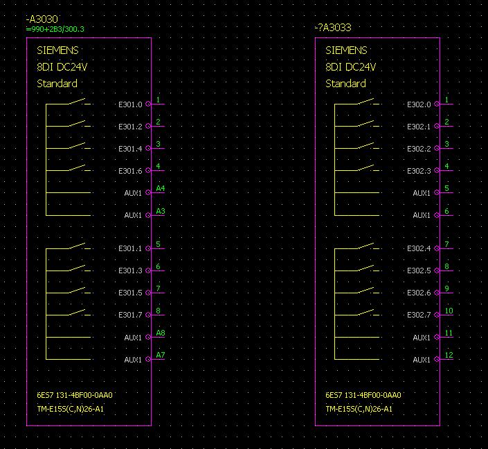

hallo zusammen!!
so, neues jahr = neue fragen!! übrigens allen noch ein gutes und gesundes neues jahr!!
meine frage bezieht sich auf das angehängte bild. auf dem kann man zwei sps übersichten erkennen, eigentlich beide die gleichen. so wie links sollte es eigentlich aussehen (siehe sps-klemmennummer). ich habe von dem linken ein makro gemacht. jedesmal wenn ich es jetzt einfüge nummeriert es mir die klemmen-nummer neu (1-12). aber das will ich eigentlich nicht sondern ich möchte die gleiche nummerierung wie links. und die sps-adressierung sollte eigentlich auch wie links sein.
wie kann ich das lösen??
gruss digio

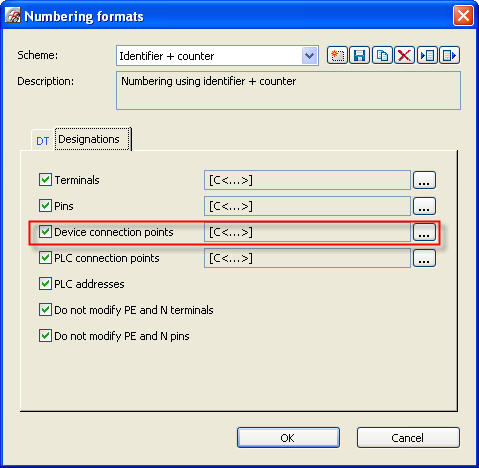

In dem Du den Einfügemodus nicht nummerieren nutzt...

Hallo Digio,
es gibt bei der Einstellung zur Online Nummerierung die Moeglichkeit das P8 System zusagen oder er die gereateendklemmen mit nummerieren soll.
Unter Einstellungen - Projekt - BMK - BMK Nummerierung Online da muss man in den Einstellungen gehen (auf die "...") klicken.
Dort gibt es dann einen zweiten Reiter, und da muss Du nur die Ckeck Box fuer die Gereateendklemmen nummerieren weg machen.

hallo zusammen!
also mir wenn ich auf nicht verändern gehe, dann funktioniert das natürlich schon, aber es vergiebt mir dann auch kein BMK.
@sean
hab das häckchen weggenommen, aber es funktioniert trotzdem nicht...

Nummerierung_online_Seite_Kennbuchstabe_Spalte_ohne_SPS_.zip
...dann funktioniert das natürlich schon, aber es vergiebt mir dann auch kein BMK...
Das hast Du nicht geschrieben das das BMK weiter nummeriert werden sollte...
Nimm mal das angehangene Schema. So wie Sean es geschrieben hat klappt das auch. Zumindestens bei mir...

oh man habs nochmals probiert und es funktioniert so wie sean es geschrieben hat.
aber er hat auf seinem bild den roten kasten am falschen ort gemacht oder?? ich muss nämlich das häckchen eins unten dran wegnehmen, damits funktioniert...

Wenn man keine Geräteanschlüsse verwendet muß das Häkchen bei den SPS-Anschlüssen raus. Geht ja im Prinzip nur um die Frage wo man es einstellen kann das verschiedene Sachen nicht online nummeriert werden...

ja eben, aber es ist halt noch früh am morgen, da ist mein kopf noch nicht ganz in form!!;-) aber hat ja jetzt doch geklappt!!
danke!!

Sorry fuer die Verwirrung...
Ich habe nur an den Geraeteendklemmen gedacht und nicht an den SPS Klemmen.
