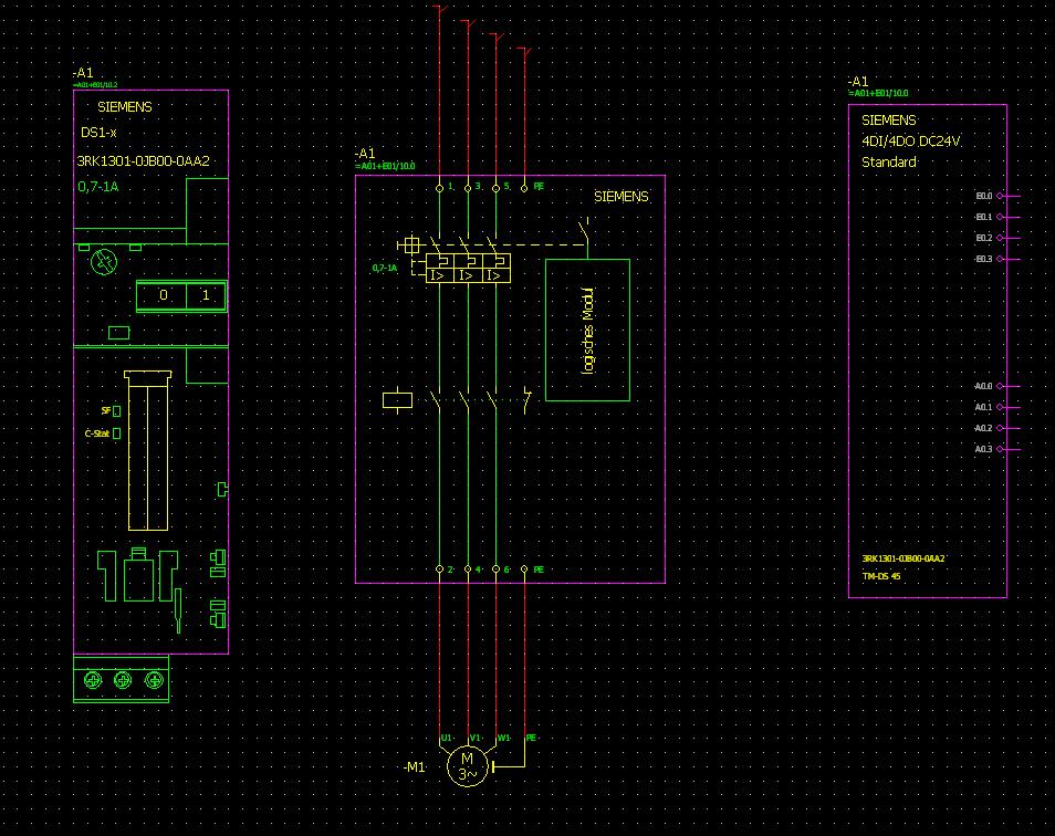

Also, ich habe zwei makros erstellt für eine motorstarter-karte von siemens, welche man an die et200s-sps anstecken kann. das eine ist das übersichtsmakro, welches ich in der sps-übersicht zeichnen möchte und das andere ist dann schlussendlich das, welches überall im schema verteilt ist.
beide makros funktionieren soweit. einzig was ich noch gerne hätte und nicht hinbekomme ist, dass am zweiten makro (rechts auf dem bild) noch der strombereich steht vom motorschutschalter. beim linken makro habe ich diesen bei "technischer kenngrösse" eingetragen.
hoffe ihr könnt mir helfen!!

Wenn man einmal davon ausgeht das die Übersicht die Hauptfunktion ist dann kannst Du Dir die technische Kenngröße einfach über eine BM-Eigenschaft holen. Dazu auf das Gerät in der verteilten Darstellung gehen und über Anzeige die Eigenschaft Technische Kenngröße auf der Registerkarte BM wählen...

erstellt am: 21. Dez. 2006 08:38    Editieren oder löschen Sie diesen Beitrag!  <-- editieren / zitieren -->   Antwort mit Zitat in Fett Antwort mit kursivem Zitat    Unities abgeben: 1 Unity (wenig hilfreich, aber dennoch)2 Unities3 Unities4 Unities5 Unities6 Unities7 Unities8 Unities9 Unities10 Unities
super, danke, das hat funktioniert!!
jetzt nur noch zum verständnis, ist es richtig, dass die funktionen "BM" die daten des hauptbetriebsmittel auslesen?

nochmals eine frage zum gleichen thema mit einem ähnlichem problem. hab nochmals ein neues bild angehängt.
nun habe ich no ein drittes makro gemacht, welches eine ableitung der beiden anderen zeigt, in dem man die sps-adressen sieht. jetzt möchte ich im zweiten makro (mittleres auf dem bild) diese adresse auslesen aus dem dritten makro und z.b. so darstellen:
DI0.0
DI0.3
DO0.0
DO0.3
ist das möglich? also das erste makro hat die hauptfunktion und die andere beide eine übersichtsfunktion.

Sicher ist das möglich... würde mit den Blockeigenschaften funktionieren...

und da ist mein problem, das thema blockeigenschaften ist mir noch nicht so anvertraut...

So könnte es aussehen:
Aber gilt nur als Beispiel. Das holen von Eigenschaften ist immer an gewisse Spielregeln gebunden. Wo befindet sich was in welcher Reihenfolge etc... daher ist es möglich aber immer vom konkreten Anwendungsfall abhängig. Ich habe in meinem Beispiel eine Hauptfunktion (Darstellungsart Übersicht) und zwei Nebenfunktionen (Darstellungsart Übersicht bzw. allpolig). Somit gucke ich über die Hauptfunktion auf die andere Darstellung der Übersicht (und zwar die zweite - zu sehen im BM-Navi) und dort auf die entsprechenden SPS-Klemmen zuzugreifen (hier Nummern der Funktionseigenschaften) und zu guter letzt von diesen auf die eigentlichen Funktionseigenschaften wie die SPS-Adresse zu kommen...
Ist etwas schwer zu erläutern...

oh man, das eine komplizierte sache...
also nur schnell zum verständnis, bei dem printscreen von dir, bei welchem hast du diese eigenschaften eingestellt? bei der übersicht mit der hauptfunktion, oder? und wie lautet das "format für blockeigenschaften" genau, diese zahlen alleine sagen mir nichts aus...

Nein die Eigenschaften habe ich mir aus der Übersicht/Nebenfunktion an die Allpolige(Darstellung)/Nebenfunktion (über die Hauptfunktion - sonst geht es ja nicht) geholt... liest sich kompliziert ist aber nicht kompliziert. Das Problem ist das verstehen der Blockeigenschaften und wie sie anzuwenden sind... und wie erklärt man es am besten...
Die Zahlen bedeuten im Prinzip die verschiedenen Eigenschaften bzw. die verschiedenen Funktionen der Geräte...

also irgendwie verstehe ich es wohl nicht ganz...
ich hab jetzt mal ein seitenmakro angehängt von meinen verknüpfungen. vielleicht, nur wenn du zeit hast, könntest du es da schnell mache, damit ich es dann nachvollziehen kann! wäre super nett von dir...

yeeeeeeeeeeeeeeeeees!!!!!
ich habs geschafft und sogar verstanden!! ist mir ein licht aufgegangen!!
so nun funktioniert das alles so wie ich es wollte!!
vielen vielen dank für deine hilfe bernd!!
