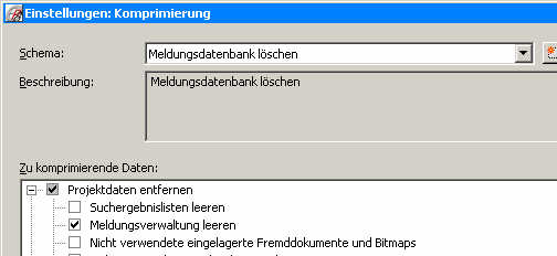

Moin zusammen,
Hab mal ne Frage zur Meldungsdatenbank undzwar konnte man doch unter Eplan 5 die Datenbank löschen, geht das auch noch in P8?
Habe gerade festgestellt das wenn man den Hacken bei erledigt setzt und dieses rausfiltert steht es nach einem Prüflauf trotzdem noch mit dem Hacken hinter dem Filter!
Genauso wenn ich übers Kontextmenue die Liste lösche und dann auf Aktualisieren gehe ist auch alles wieder da!!
Oder hab ich nun was falsch gemacht?

Du kannst weiterhin die Meldungsdatenbank löschen. Unter Projekt - Organisieren - Komprimieren kannst Du Dir in den Einstellungen einen Filter bauen der diese Datenbank löscht...

egal was bereinigt werden muss, würde ich immer erst unter dem
von Bernd angegebenen Funktion nachschauen, da findest du alle Funktionalitäten.
