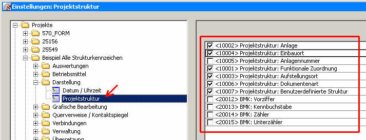

Guten Morgen,
eine Frage zur Seitensortierung.
Projekteinstellung: Anlage und Ort
Und so sind auch meine Seiten im Navigator sortiert.
Hätte aber meine Seiten gerne als Anlage und Seitennummer sortiert.
Ralf

Momentan stehen zur Sortierung (im Baum, je nach Projektstrukturen unterschiedlich) in den Navis nur diese Möglichkeiten zur Verfügung. Die Seitennummer taucht da nicht auf... Eventuell über die Listendarstellung mal probieren... und Eplan den Vorschlag machen die Seitennummer mit aufzunehmen...

Wenn Du bei Deinen Parametern (siehe Bernds Beitrag) nur die "Anlage" anhäkelts, dann sollte nach einem Auffrischen (F5) deines Seiten-Navis nur noch nach Anlage und Seite sortiert sein.

Hallo Christof,
danke hat funktioniert.
Meistens ist es wirklich nur eine Kleinigkeit.
