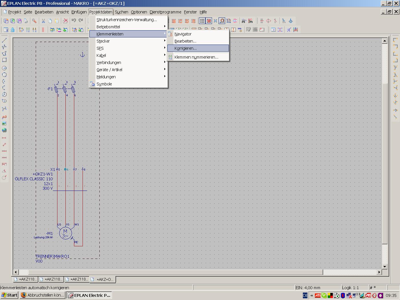

habe ein Projekt von Eplan 5.70 übernommen und kann auf einigen Seiten die Abbruchstellen nicht mehr löschen! Habe schon viel probiert wie z.B. Projekt neu öffnen und P8 neustarten aber es klappt immer noch nicht!
Hat jemand noch ne gute Idee?

Hallo Torsten,
was heißt denn Du kannst Sie nicht löschen? Kannst Du sie denn bearbeiten?

Hallo Bernd.
Umbenennen und halt löschen oder ausschneiden geht nicht, ich kann die wohl drehen oder ein anderes Abbruchstellensymbol dafür nehmen und innerhalb der Seite verschieben!

erstellt am: 11. Dez. 2006 17:36    Editieren oder löschen Sie diesen Beitrag!  <-- editieren / zitieren -->   Antwort mit Zitat in Fett Antwort mit kursivem Zitat    Unities abgeben: 1 Unity (wenig hilfreich, aber dennoch)2 Unities3 Unities4 Unities5 Unities6 Unities7 Unities8 Unities9 Unities10 Unities Nur für Torsten-2211 10 Unities + Antwort hilfreich
Sehr sehr komisch... kannst Du von solch einer Seite mal ein Seitenmakro erzeugen und hier reinhängen? Vielleicht kann man etwas erkennen. Besser wäre das Projekt aber nun ja...

Abbruchstellen,Torsten-2211.zip
anbei mal zwei Seiten wo das nicht funktionierte!
Auf der Zweiten Seite ist auch noch ne Abbruchstelle die kein Ziel hat und die kann ich auch nicht löschen!

erstellt am: 12. Dez. 2006 08:11    Editieren oder löschen Sie diesen Beitrag!  <-- editieren / zitieren -->   Antwort mit Zitat in Fett Antwort mit kursivem Zitat    Unities abgeben: 1 Unity (wenig hilfreich, aber dennoch)2 Unities3 Unities4 Unities5 Unities6 Unities7 Unities8 Unities9 Unities10 Unities Nur für Torsten-2211 10 Unities + Antwort hilfreich
Ja... wie zu erwarten. Ich kann die Abbruchstellen problemlos löschen...

erstellt am: 12. Dez. 2006 11:07    Editieren oder löschen Sie diesen Beitrag!  <-- editieren / zitieren -->   Antwort mit Zitat in Fett Antwort mit kursivem Zitat    Unities abgeben: 1 Unity (wenig hilfreich, aber dennoch)2 Unities3 Unities4 Unities5 Unities6 Unities7 Unities8 Unities9 Unities10 Unities
Ich habe gerade das Gesamte Projekt als Seitenmakros geschrieben und vom Projekt ne Vorlage gemacht und so das Projekt neu angelegt (ca. 800 Seiten=> Fast 1Stunde geladen!!! )!
Nun geht das ganze wieder! Hab das alte Projekt gelöscht!
Gibt es eigentlich noch eine Korrekturfunktion in P8 (wie in 5.70 z.B. Leistendefinition erzeugen)?
Danke für die Hilfe!

erstellt am: 13. Dez. 2006 09:34    Editieren oder löschen Sie diesen Beitrag!  <-- editieren / zitieren -->   Antwort mit Zitat in Fett Antwort mit kursivem Zitat    Unities abgeben: 1 Unity (wenig hilfreich, aber dennoch)2 Unities3 Unities4 Unities5 Unities6 Unities7 Unities8 Unities9 Unities10 Unities Nur für Torsten-2211 10 Unities + Antwort hilfreich
schau mal in den Dialog.
denke da ist zumindest das mit den def. dabei.

anbei sogar noch mit dem richtigen anhang.....

erstellt am: 13. Dez. 2006 09:53    Editieren oder löschen Sie diesen Beitrag!  <-- editieren / zitieren -->   Antwort mit Zitat in Fett Antwort mit kursivem Zitat    Unities abgeben: 1 Unity (wenig hilfreich, aber dennoch)2 Unities3 Unities4 Unities5 Unities6 Unities7 Unities8 Unities9 Unities10 Unities Nur für Torsten-2211 10 Unities + Antwort hilfreich
    oder siehe bernds buch S159

erstellt am: 14. Dez. 2006 07:30    Editieren oder löschen Sie diesen Beitrag!  <-- editieren / zitieren -->   Antwort mit Zitat in Fett Antwort mit kursivem Zitat    Unities abgeben: 1 Unity (wenig hilfreich, aber dennoch)2 Unities3 Unities4 Unities5 Unities6 Unities7 Unities8 Unities9 Unities10 Unities
Ja genau das hab ich gesucht!
Hätt ich nur in Bernds Buch geguckt!
