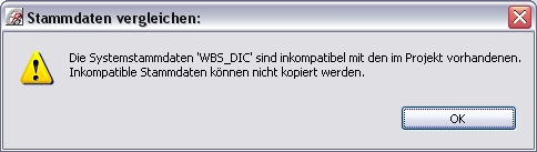

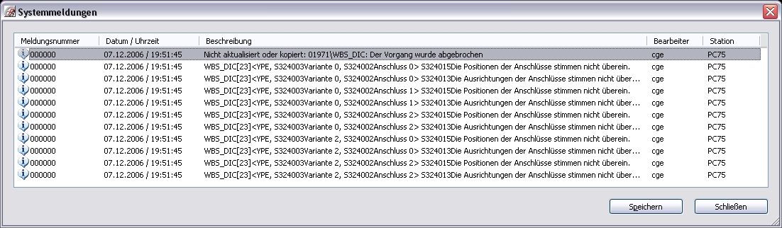

Hallo Symbolebauer
Ich hatte mir in EPlan5 eine eigene Symbolbib. gebaut. Diese dann nach EplanP8 integriert und dann festgestellt, dass ich gewisse Fehlerchen in Eplan5 schon eingebaut hatte, die in P8 sehr schön  sichtbar sind.
Ich also ran und alles korrigiert was falsch.
Fazit: ich kann die Bibliothek nicht mehr mit meinem Projekt abgleichen!!!
Gibts einen Trick, wie ich P8 dazu bringe nachstehende Fehlermeldungen zu ignorieren?
Zur Info: Das betreffende Symbol in den Systemmeldungen hab ich wieder in den Importier-Zustand (Original) versetzt.
Hoffentlich wirds Euch (ganz besonders Bernd) nicht langweilig mit meinen Problemchen und Unwissenheiten.

Ach ja die Geduld
Ich musste also erst alle Hinweise auf dieses Symbol (YPE) in meinem Projekt löschen (Schaltplanseite und Betriebsmittle-Navi) und dann konnte munter abgeglichen werden.

Ja... Problem. Da die Symbolbib eingelagert ist (und wahrscheinlich auch Symbole benutzt worden sind) kannst Du sie nicht mehr löschen bzw. gegen die (neu) importierte tauschen aus den Gründen die Deine Bilder sagen. Entwender alle benutzten Symbole im Plan löschen oder eine andere Lösung nutzen.
Ich würde es einfach so machen. Lege ein neues Projekt an und stelle Deine korrigierte Symbolbib dort ein. Nun kopiere die Seiten aus dem bisherigen Projekt in Dein neu angelegtes. Paßt alles kannst Du das alte Projekt löschen und somit auch die alte (fehlerhafte) Symbolbib...
