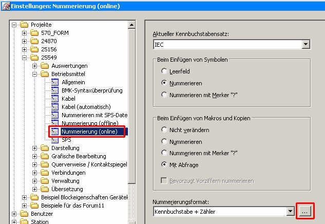

hab nun noch ein anderes Problem
Ich hab mir ein Fenstermakro gemacht, von meinen SPS-Eingangs- und Ausgangsmodulen (Romutec), alles sauber beschriftet, wie es sich gehört.
Je Karte, sind die Anschlüsse (z.b. Eingangskarte, alle von E1 - E10 als Bitadresse und 7 - 3 / 17 - 13 als Anschlüsse) gleich, nur das BMK ändert sich (logischerweise  )
Nun folgendes Problem:
Wenn ich das Makro setze, möchte ich, dass er mir nur das BMK neu nummeriert, nicht aber die SPS-Adressen und Anschlüsse, doch alles probieren war erfolglos, auch der Support ist mit seinem Latein am Ende, Ihr seit meine letzte Hoffnung, habt ihr eine Idee, was ich da umstellen kann/muss?

Num_Format_Online_Kennbuchstabe_Zaehler_ohne_SPS_.zip
Nun ja... ich habe mir das mal angeschaut. Ist eigentlich recht einfach...
Wenn du das Num.-format (online) entsprechend anpasst das die SPS-Anschlüsse und SPS-Adressen nicht berücksichtigt werden klappt das. Ich habe mal ein Biepsiel eines Num.-format hier angehangen... das importierst Du, stellst es als Standard ein und dann probiere es mal aus...

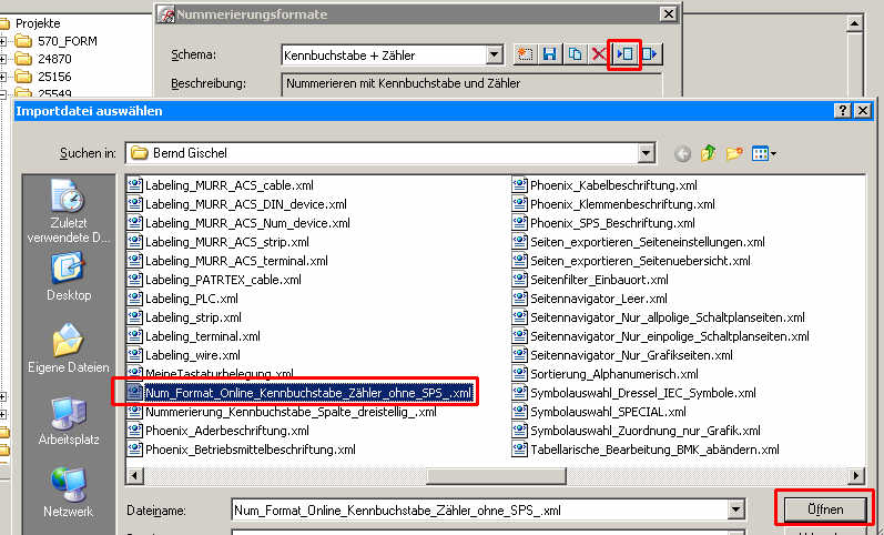

Hallo Bernd,
danke für die Datei, aber bitte wie importiere ich diese Datei??
Ich hab das noch nie gemacht und auch mein Kollege hat keine Idee dafür.

Ups... Das wollte ich noch schreiben heute früh. Ich dachte mir das schon...
Also. Das gewünschte Projekt öffnen. Dann über das Menü Optionen den Menüpunkt Einstellungen wählen. Im Dialog Einstellungen auf diese Einstellung gehen:
Nun über den MoreButton im nachfolgenden Dialog das Schema importieren:

Hallo Bernd,
ich hatte es gefunden, bevor ich es gelesen habe, sry
Trotzdem vielen Dank!!
