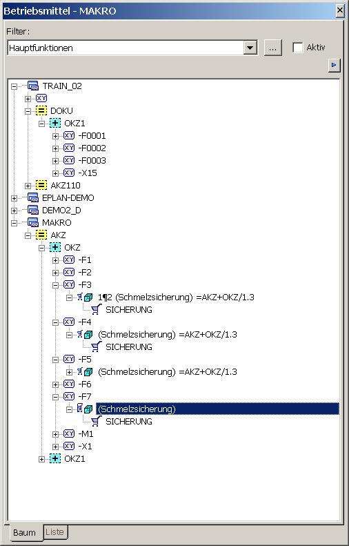

Mit dieser Definition hat es bei mir geklappt - z.b. ist die Symbolnummer 63 dann beim platzieren eine dreipolige Sicherung.

Hallo Jürgen
Von wo nach wo hast Du denn das "Platzieren" durchgeführt?
Im BMK-Navi kommt ja dann nur eine Artikelnummer, aber keine Funktionsschablone zum Abbuchen??
Gruß Christof

Über "Einfügen-Gerät..." - dann wird die Definition wie über das Einfügen mittels Symbol gemacht.
Über den Navigator mit hineinziehen des Artikels(Allpolige Hauptfunktion - unplatziert) hat das auch geklappt, aber es ist mir aufgefallen das dabei die Anschlussbezeichnungen leer geblieben sind.

Hallo Jürgen
Bei mir bleibt das Einfügen\Gerät ausgegraut???
Wir haben bei uns die Artikel so mit Funktionsschablonen versorgt Bsp. Taster:
Fa. Telemecanique
1 Schließer Unterteil: ZB4BZ101 (Taster, Schließer) -> Hauptfunktion
1 Betätiger Taster:    ZB4BA2 (Grafik)
1 Schildträger:        ZBZ33  (Grafik)
1 Gravur für Schild:  100913 (Grafik)
Somit ist es möglich, diesen Taster komplett aus der GERÄTEAUSWAHL zusammenzusetzen.
Die Hauptfunktion kann dann aus dem BMK-Navi abgebucht werden.
Jetzt habe ich mir ein Symbol gebastelt für die Gravur. Das ist ein Rechteck mit BMK, Funktionstext und GRAVURTEXT. Dieses Symbol möchte ich dem Artikel 100913 zuordnen.
Somit bekomme durch ABBUCHEN aus dem BMK-Navi eine Übersicht aller zu gravierenden Schilder.
Weil in allen Symbollisten bis jetzt nur mein Symbol unter der Funktion: Taster\Grafik abgespeichert ist, kommt auch genau dieses Symbol beim Abbuchen. Sobald aber mehrere Symbole unter dieser Funktion gespeichert sind sollte ich beim Artikel bereits das richtige Symbol zuordnen können, um ein schnelles arbeiten durch Abbuchen zu garantieren.
Bei mir hat die von Dir beschriebene Vorgehensweise noch nicht funktioniert. Könnte es sein das das von Dir gewählte Symbol für Sicherung auch abgebucht wird, wenn im Artikel kein Symboleintrag steht? Probier doch einmal eine nicht Eplan eigene Symbolbib.
