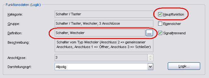

ich arbeite seit 3 Wochen mit der Version P8 (neues Update) und bin verzweifelt am suchen, nach einem Thermostat als Wechsler. Ich hab den Schließer und den Öffner zur Auswahl, nur keinen Wechsler.
Kann mir wer weiterhelfen, ohne dass ich ein neues Symbol anlegen muss, dies würde ich nämlich gerne vermeiden.

suche dir einen Wechsler deiner Wahl aus. Ich habe den W3 genommen. Rufe dann den Eigenschaftenreiter "Symbol- / Funktionsdaten" auf. Dort änderst du die Definition von "Wechsler, Hilfskontakt" nach "Schalter, Wechsler" und aktiviere die "Hauptfunktion".
Die Betätigung mit Wirkline zeichnen und in den Kasten einen Text (Thetazeichen) platziert. Anschließend am Wechslersymbol die Anzeigeposition des BMK's anpassen.
Dann alles zusammen markieren und als "Gerät gruppiert"    . Befindet sich in der Symbolleiste "Grafik bearbeiten". Zum guten Schluss alles markieren und als Symbolmakro, Taste [B], speichern. Dabei evtl. noch den Anfasspunkt anpassen.
Hoffe es ist verständlich genug.

super!! Vielen Dank, werde das gleich mal probieren

Ich hab es geschafft, wobei ich zugeben muss, dass ich kurz an mir gezweifelt habe, aber ich hab es geschafft
Danke Dir Holger und einen schönen Abend.
