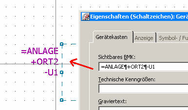

Hallo CAE-Gemeinde
In EPlan5 war es leicht möglich ein BMK
=Anlage¶
+Ort¶
-BMK
mit Zeilenumbrüchen (¶) darzustellen.
In EplanP8 hat man bei den Eigenschaften zum Bleistift eines Gerätekastens das Registerblatt "BMK". Dort können Eigenschaften eingetragen werden: Anlage, Ort, BMK: Seite/Kennbuchstabe/Zähler...
Wie schaffe ich es nun, am Ende der Anlagen- bzw. Ortsbezeichnung einen Zeilenumbruch einzufügen?
Habs schon mit Alt+20 versucht, da Strg+Enter ja nicht geht bei Anlage/Ort -> der Erfolg: das BMK ist nun komplett in die Eigenschaft Ort gerutscht, was natürlich keiner brauchen kann!!
Bin am Ende
Christof

erstellt am: 06. Dez. 2006 14:00    Editieren oder löschen Sie diesen Beitrag!  <-- editieren / zitieren -->   Antwort mit Zitat in Fett Antwort mit kursivem Zitat    Unities abgeben: 1 Unity (wenig hilfreich, aber dennoch)2 Unities3 Unities4 Unities5 Unities6 Unities7 Unities8 Unities9 Unities10 Unities Nur für Christof G 10 Unities + Antwort hilfreich
Wo bist Du denn zur Eingabe hingerutscht...?
Warum nicht einfach hier:

erstellt am: 06. Dez. 2006 14:10    Editieren oder löschen Sie diesen Beitrag!  <-- editieren / zitieren -->   Antwort mit Zitat in Fett Antwort mit kursivem Zitat    Unities abgeben: 1 Unity (wenig hilfreich, aber dennoch)2 Unities3 Unities4 Unities5 Unities6 Unities7 Unities8 Unities9 Unities10 Unities
Hallo Bernd
Würde ich ja gerne, aber in meinem Registerblatt Gerätekasten ist der Eintrag "Sichtbares BMK formatiert:" schön grau hinterlegt. Dafür habe ich links davon noch ein Registerblatt mit dem Titel "BMK", das in deinem Screenshot nicht vorhanden ist!?
Wohl ne Parametersache? Seufz
EditBernd
Frage 2 wie kann ich Screenshot in meinen Beitrag einfügen, so wie du? Ich habe irgendwie nur den Weg über den Dateianhang gefunden.
Gruß Christof

erstellt am: 06. Dez. 2006 14:16    Editieren oder löschen Sie diesen Beitrag!  <-- editieren / zitieren -->   Antwort mit Zitat in Fett Antwort mit kursivem Zitat    Unities abgeben: 1 Unity (wenig hilfreich, aber dennoch)2 Unities3 Unities4 Unities5 Unities6 Unities7 Unities8 Unities9 Unities10 Unities Nur für Christof G 10 Unities + Antwort hilfreich
Öffne mal die Projekteigenschaften. Da sollte es bei Dir eine Registerkarte BMK-Struktur geben. Diese ist bei Dir aktiv. Setze sie auf inaktiv und Du kannst die BMKs wieder "normal" bearbeiten...
Bilder kannst Du einfügen indem Du sie a) hochlädst, dann b) Dir die Bilder-URL merkst und c) Du diese Bilder-URL zwischen den Befehl IMG setzt -> (IMG)Bild-URL(/IMG) (statt runde Klammern mußt Du eckige nehmen)... Ich werde Deinen Beitrag mal editieren, das Bild reinsetzen und dann kannst Du den Aufruf sehen wenn Du den Beitrag selbst einmal editierst...

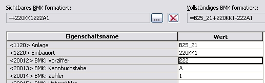

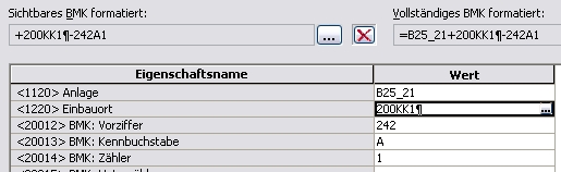

erstellt am: 06. Dez. 2006 15:27    Editieren oder löschen Sie diesen Beitrag!  <-- editieren / zitieren -->   Antwort mit Zitat in Fett Antwort mit kursivem Zitat    Unities abgeben: 1 Unity (wenig hilfreich, aber dennoch)2 Unities3 Unities4 Unities5 Unities6 Unities7 Unities8 Unities9 Unities10 Unities
Was ich möchte ist: Wenn ich das BMK in seinen Einzelteilen editieren tue, dann will ich immer noch auch den Zeilenumbruch einfügen können. Das funktioniert ja auch (Alt+20) am Ende des Orts.
!!!Wichtig -> aber eben NICHT immer!?
- und ich weiß nicht warum.
z.B. habe ich auch folgendes Phenomen:
(siehe "Sichtbares BMK formatiert"
Da muß ich das sichtb. BMK löschen und neu eingeben.. Warum
Arbeite ich noch mit einer Beta-Version?
Mal sehen ob ich das raffe mit den jpgs im Text.
Gruß Christof

erstellt am: 06. Dez. 2006 15:29    Editieren oder löschen Sie diesen Beitrag!  <-- editieren / zitieren -->   Antwort mit Zitat in Fett Antwort mit kursivem Zitat    Unities abgeben: 1 Unity (wenig hilfreich, aber dennoch)2 Unities3 Unities4 Unities5 Unities6 Unities7 Unities8 Unities9 Unities10 Unities
Dann eben nochmal
jpg: "BMK"
z.B. habe ich auch folgendes Phenomen jpg: "BMK#2"
Gruß Christof
